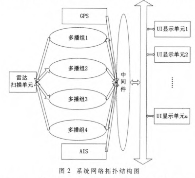

1.2 系统逻辑结构
系统逻辑结构如图2所示。多播使用D类地址作为IP地址,应用程序可以通过加入一个或者多个多播组,从而仅接收所在多播组的数据。多播组1~4分别代表雷达控制信息多播组、雷达数据多播组、雷达状态反馈信息多播组、keepalive多播组。中间件与UI显示单元的连接方式是单播机制。加入雷达控制信息多播组的成员可以发送控制指令给该多播组的雷达扫描单元,从而控制其状态。加入雷达数据多播组的成员可以接收到FPGA处理好的雷达数据。加入雷达反馈信息多播组的成员可以接收到雷达自身状态的反馈信息,比如当前量程、增益等。反馈系统是为了增强雷达显示系统的实时性和健壮性。Keepalive多播组比较特殊,雷达扫描单元会定期检查该多播组有无keepalive指令,如果10 s内没有收到该指令,则自动关机。所以,中间件必须加入该多播组并不断发送keepalive指令才能保证雷达持续工作。GPS传感器和AIS传感器将采集和处理后的数据发送至串口,中间件从串口搜集这些数据,解析打包后通过socket发送至UI。可见,中间件可以选择加入这几个多播组的一个或者全部,从而拥有不同的功能组合。在这种逻辑结构下,中间件使得UI显示单元抽象了所有的数据来源,它只负责接收网络数据、显示图像以及响应鼠标键盘事件。

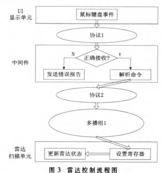

2.1 雷达状态控制
雷达控制流程如图3所示。协议1是UI显示单元和中间件控制命令协议,协议2是中间件与扫描单元控制命令协议。
ARM端可以将雷达扫描单元视为一个通过网络控制的移位寄存器组,通过设置这些寄存器就可以改变雷达的状态。
雷达控制命令包括开关机、增益调节、量程调节、海杂波抑制调节、雨雪抑制调节、扫描单元转速等。UI显示单元通过响应鼠标或触摸屏事件发送命令给中间件;中间件解析并根据协议2重新合成报文发送至多播组1;扫描单元接收并解析多播组的命令,设置移位寄存器,从而改变雷达运行状态。

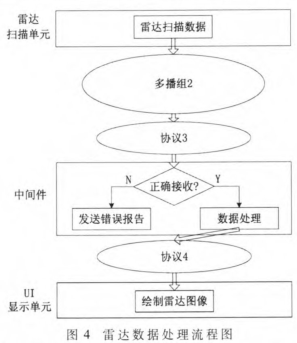

2.2 数据接收处理流
数据处理流程如图4所示。其中,协议3为雷达与中间件的数据协议,协议4为中间件与UI显示单元的数据协议。雷达扫描原始数据预先已经经过FPGA处理,这里的雷达数据是极坐标雷达扫描线数字信号。中间件通过加入多播组2从而接收到完整的扫描数据。由于UI显示直角坐标数据较为通用和方便,所以中间件一个重要功能是坐标转换。

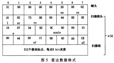

2.3 数据处理过程中单核ARM性能的不足
如图5所示是FPGA发送至ARM端的雷达数据格式,ns代表线号,a代表扫描线角度。每包雷达数据由32条扫描线构成,每条线536 bit,每包数据17 160 bit,雷达扫描单元转速V为2.4 s/rad,每一圈数据包含64个包。所以,必须在37 ms内处理完一个数据包,否则将产生丢包现象。实测发现,ARM处理每包的时间是100 ms左右,远远未达到要求,并且中间件CPU占有率高达40%,进行雷达控制操作时甚至出现卡顿现象。为了解决丢包问题和降低中间件CPU占有率,将坐标转换算法实现交给DPS处理是一个非常好的选择。

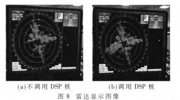

实验效果图如图8、图9所示,图8(a)和8(b)分别为不调用DSP核和调用DSP核的雷达显示图像,可以看出调用DSP核时解决了丢包现象,雷达图像左下再无空数据。图9(a)和9(b)分别为不调用DSP核和调用DSP核时的CPU占有率,rd_demeon即为中间件软件。可以看出,不调用DSP核时中间件的CPU占有率高达近40%,而调用DSP核后将中间件的CPU占有率降低到20%,节约了宝贵的CPU资源。
