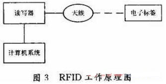

最基本的RFID系统由3部分组成:读写器(Reader)、电子标签(Tag)、天线(Antenna)。读写器是读取(有时还可以写入)标签信息的设备,可设计为手持式或固定式(本系统为手持式)。电子标签由耦合元件及芯片组成,每个标签具有惟一的电子编码,附着在物体上标识目标对象。天线在标签和读写器间传递信号。
读写器通过天线向外发送出一定频率的射频信号,当电子标签进入到读写器产生的磁场有效作用范围内时产生感应电流从而获得能量,向读写器发送出自身编码等信息,读写器读取信息并解码后,将信息传至计算机系统进行相关处理,从而达到自动识别物体的目的。RFID工作原理图如图3所示。

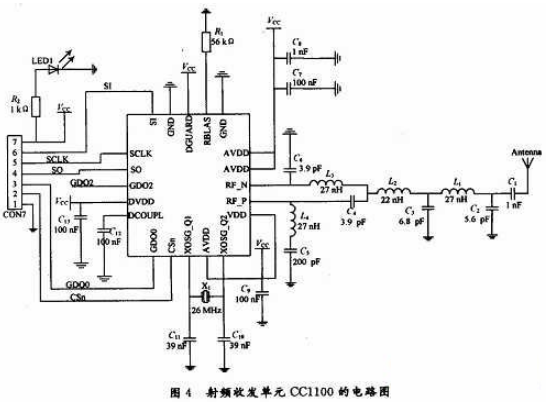

该部分包括射频芯片和天线,芯片使用CC1100,该芯片能对频率为915 MHz的超高频标签进行读写,符合EPC CLASS-1/Gen-2标准。内部的发射器部分不需要增加有源电路就能够直接驱动近距离操作的天线,读写距离可达到10 m左右,可以满足手持式交通违章处罚终端的要求。射频收发单元CC1100的电路图如图4所示,其中CC1100的信号线SCLK(时钟输入)、SI(数据输入)、SO(数据输出)、CSn(芯片选择)分别与
S3C2440的SPI接口的SPICLK、SPIMOSI、SPIMOSO、nSS相连接。

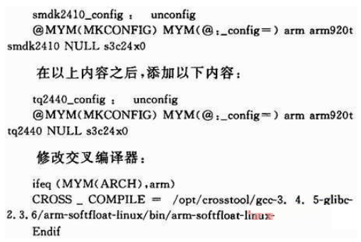

基本的操作过程如下,从网上下载U boot 1.1.6,cd u-boot-1.1.6,进入到该目录后,修改其顶层Makefile,添加开发板类型:
其余的相关修改及添加可参考天嵌U-boot-1.1.6dm9000中的相关文件。
