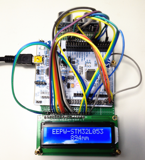

本次使用STM32L053开发板,本计划利用多个超声波模块HC-SR04完成一个空间目标空间定位系统,但是由于无线通信芯片nRF24L01迟迟没有调试成功,所以此处先使用超声波模块HC-SR04制作一个超声波测距系统,后面等待nRF24L01调试通过再完成原计划。
一、硬件组成

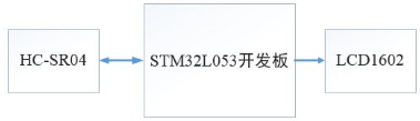

整个系统简图如下:
STM32L053通过HC-SR04测量出距离,然后再由LCD1602显示。
HC-SR04的引脚主要有VCC(电源)、trig(控制端)、 echo(接收端)、 GND(地)。VCC接+5V电源,GND接地,trig接PB1,echo接PB0。

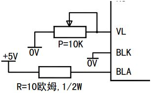

LCD1602的引脚有VSS(电源地)、VDD(电源正极)、VL(液晶显示偏压信号)、RS(数据/命令选择端)、R/W(读/写选择端)、E(使能信号)、D0~D7(数据口)、BLA(背光源正极)、BLK(背光源负极)。VDD接+5V电源,VSS接电源地,RS接PB2,RW接PB10,E接PB15,D0~D7接PC0~PC7,其他信号按照下图连接。

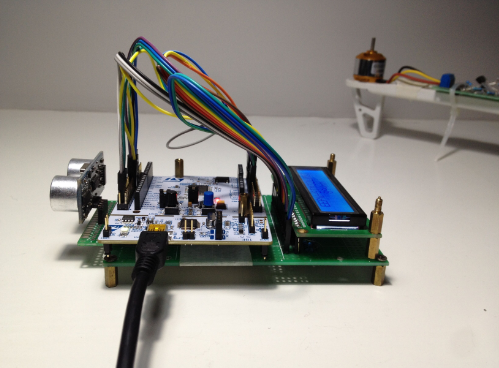

本人采用一块实验板作为基本,将整个系统在板子上进行了搭建,搭建效果图如下:

三、运行效果展示
最后制作整体的效果如下,能够使用,就是前端的超声波的指向有时不准,而且测量时周边最好不要有其他障碍物。
