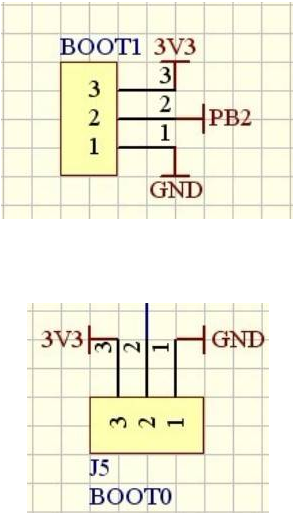

Stm32的启动模式由BOOT0和BOOT1进行配置,在下载模式下我们需要讲BOOT0配置成0电平,但往往忽略了BOOT1。
一般开发板厂家都会把BOOT0和BOOT0都做成可配置的。
问题就是在下载程序的时候只在BOOT0上接了跳线帽讲其接地,但是BOOT1确由其悬空着,因此每次下载都必须重新上电才能被下载器认可,后来将BOOT1用跳线帽接到高电平后,问题成功解决,每次下载前只需要按下复位按键就可以了。
