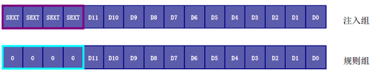

在这里,向大家介绍下:数据对齐:
ALIGN位用于设置对齐方式:右或左;
对于注入通道,转换结果是减去偏移量的值,可以为一个负数,在右对齐时扩展位位符号位。

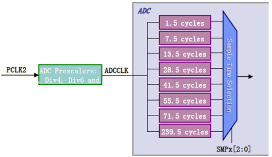

2、复位ADC1,(本人觉得没必要、为什么,待会我会跟你说,留下悬念先),设置ADC1的分频因子,(记住,这里的ADC的时钟不能超过14MHZ),而且其采样周期长点会好点,
ADCCLK---最快可达14MHz, 时钟来自经过分频器的PCLK2(2、4、6、8分频)
整个转换时间 = 采样时间 + 12.5个周期(固定时间)
在14MHz和采样时间位1.5周期时  转换时间:1μs (14个周期 cycles)
当ADCCLK=14MHz和1.5周期的采样时间:
TCONV = 1.5 + 12.5 = 14周期 = 14×(1 / (14 × 1000000)) = 1μs
其采样周期一览表:

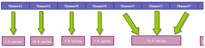

涉及到采样周期、这里来看看转换序列:
最多达16个转换通道且可以采样不同的顺序排列,不同的采样时间和过采样的可能性。
例如:- 转换通道:1、2、8、4、7、3、11
- 不同的采样时间;
- Oversampling of channel 7。

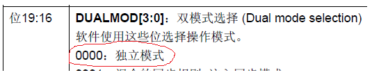

ADC_InitStructure.ADC_Mode = ADC_Mode_Independent;//这里对应上面所讲的配置,在这里就不给出注释了

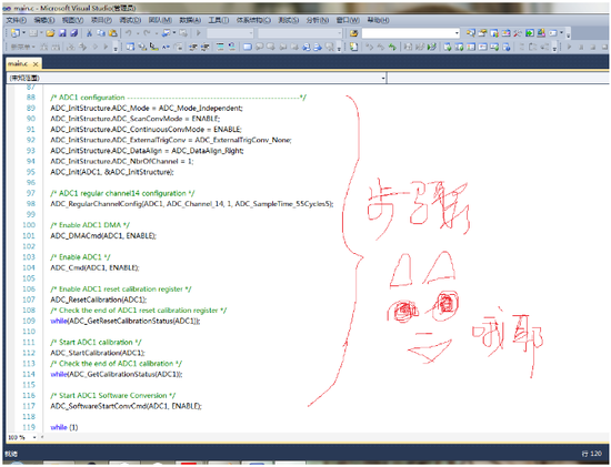

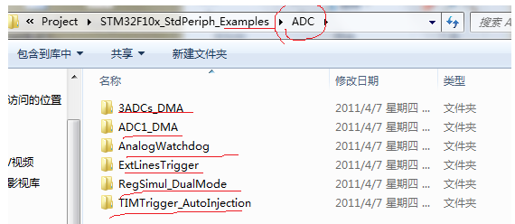

步骤小技巧:其实也没啥的、大家知道下载库的文件的时候,里面都有包含每个模块的例子和一个模版、拿ADC这个模块来举例:
点击main.c可以看到神奇的一幕:

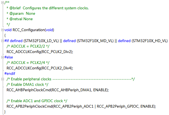

大家仔细看看,可以发现在官方给的历程中的步骤里并没有复位ADC的函数,个人觉得所以没有必要去复位当然复位也不是什么坏事哈、看你个人、、看到这、应该明白了我前面的说法了吧、还有、大家应该也注意到了、都是英文的注释、、所以看到这大家也清楚了,前面不是我装逼、、所以呢、其实英语对于我们来说还是很重要的、、那有人问,时钟的分频因子呢?怎么没有设置??不急哈、、请看:
对于分频因子的设置,也在这个函数里:而这个RCC_Configuration()在最开始已经使用 了、、
所以大家要好好利用官方给的历程、说到这、你猜我词穷了吗?
