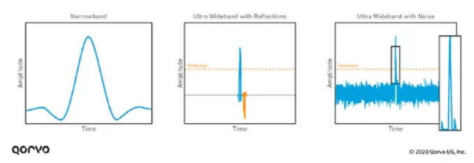

下面的图 1 比较了窄带技术和超宽带技术。UWB 脉冲(中图和右图)只有 2 纳秒 (ns) 宽,因此不易受反射信号(多路径)干扰的影响。如中图和右图所示,反射信号(红色)不会影响直接信号(蓝色)。这些 UWB 信号的上升沿和下降沿也比窄带信号(左图)更快。即使存在噪声和多路径影响,UWB 信号仍能保持其完整性和结构。此外,UWB 信号沿干净,可精确地确定信号到达时间和距离。
                                              image.png?imageView2/2/w/550
图 1:窄带信号与含直接信号(蓝色)和反射信号(橙色)的脉冲无线电的比较。
