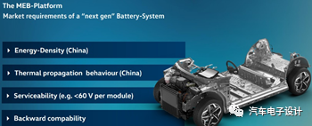

1)市场需求:主要包括中国的能量密度的需求;中国热失控实验的能力,可维修特性(模块电压要设计小于60V),还有向前兼容的能力,要兼容之前的需求。
2)技术需求:可扩展性(不同的电量梯度)、四驱和两驱的能力,设计的轻量化,便于组装,集成化冷却的方案,最重要的还是兼容不同的电芯形式。
图1 下一代MEB电池的需求

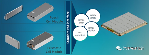

在下一代的方案中,是否能兼容不同类型的电芯也是重要的考虑目标。
图2 大众的方壳和软包兼容的方案

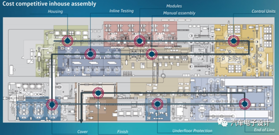

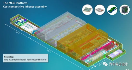

其实非常重要的一个点,是大众把电池组装的工作作为自己的核心竞争力,也就是如下的电池模组的组装工厂和电池壳体Housing的整合。这个工厂主体的规模是288米*155米,主要是做壳体和模组组装。
图3 大众第一次展示的电池组装的产线概览
这里主要包括壳体上线、模组上线、模组组装、控制单元组装、线上测试、上盖组装、下保护板和下线测试。
图4 大众电池组装产线示意图
