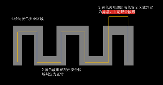

被测物正常状态下输出平稳的波形,当外界给他一些激励如加入干扰、做EMC测试等等,被测物可能出现波形上的变化,如何判定波形变化是否超出标准要求了呢?我们将使用示波记录仪的“GO-NOGO”功能解决此问题。
“GO-NOGO”可以选择以波形为参考依据,波形完全在灰色的区域中运行则不触发条件,如超出灰色框区域,则示波记录仪可以触发记录波形、截屏、报警等进一步的动作。
只要工程师设置好对应的“灰色安全区域”,即可放心的持续进行测试,所有的异常信号均可以被记录。

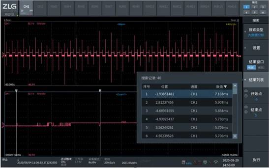

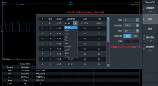

当信号无法使用波形作为判断依据,则可以进一步使用“测量参数”来进行判定。如被测物没有被干扰时,峰峰值为20~25V,只要超过这个范围则可以视为异常,那么就可以使用ZDL6000示波记录仪进行参数上的设置,记录仪会测量每一个波形的峰峰值,只要出现异常,即可以触发下一步的动作,依然包含记录波形、截屏、报警等操作。

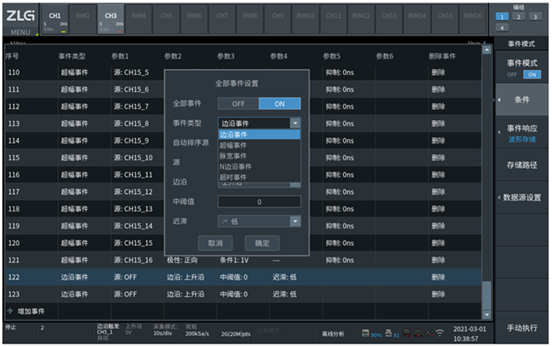

当波形的异常条件很多,且同时需要对多路信号进行测试判定时,可以使用示波记录仪的“事件模式”。在此“事件模式”下,工程师可以手动设置各类事件的条件,如边沿异常、幅值异常、超时异常等,此时示波记录仪就可以在连续不断的测试中记录满足条件的异常事件,并将此异常事件的波形进行保存记录。

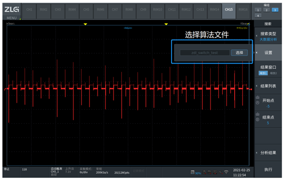

示波记录仪可以自定义加载的算法文件来进行波形的波形的判定,这是异常信号捕获的终极奥义。可以当做是一种独特判定方式,记录仪可以实时的针对此判定方法和源数据进行比对,并且将结果显示出来。
