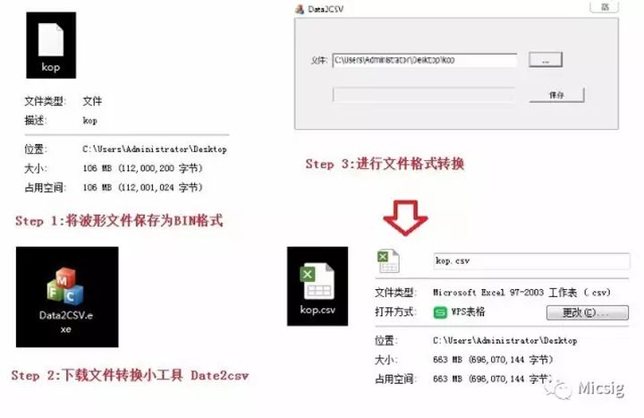

示波器里WAV、CSV、BIN三种数据格式有什么差别?
答: WAV数据文件保存会将屏幕上显示的波形数据进行抽样后保存为二进制文件,可在示波器上调用打开查看、缩放等;CSV是一种逗号分隔值文件格式,其文件以纯文本形式存储表格数据,它会将需要的二进制数据转换成ASCII码,以ASCII码数据进行保存,可用Excel、Matlab或者文本文件等打开,示波器不可调用。CSV保存的数据文件也是经过取样的,假设28M存储的数据完整就会有2千8百万行,如果让示波器去计算保存可能要等几个小时,BIN文件格式就是解决这个问题的。BIN格式可以在短时间内将数据完整保存下来,然后我们只需要去电脑上用一个小软件把BIN转换成CSV即可,相当于把大量计算的压力交给了电脑。

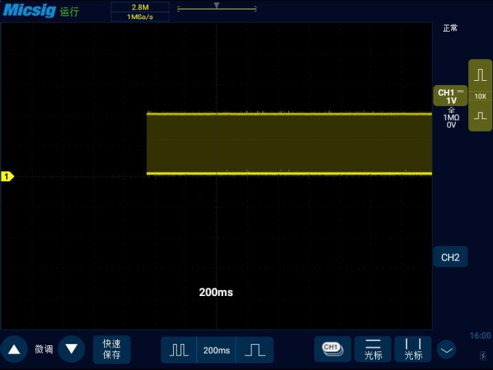

示波器的余晖功能是做什么用的?
答:余晖是指波形在屏幕上留下的痕迹,余晖可以设置存在的时长100ms到10s之间,也可以设置为无限余晖,意味着波形在屏幕上出现过的位置都不会消失。使用无限余辉可以测量噪声和抖动、查看变化波形的最差情形、查找定时违规或捕获罕见事件。

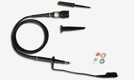

示波器能测多大电压?
答:示波器通道口本身的最大输入电压在CAT I 300Vrms左右,但这并不代表示波器最大只能测量有效值300V,因为信号都是通过探头衰减后进入示波器的,因此示波器能测多大电压往往取决于我们使用的探头。示波器标配的无源探头可以测到600V峰值,市面上也有高压探头可以测量几千甚至上万伏。

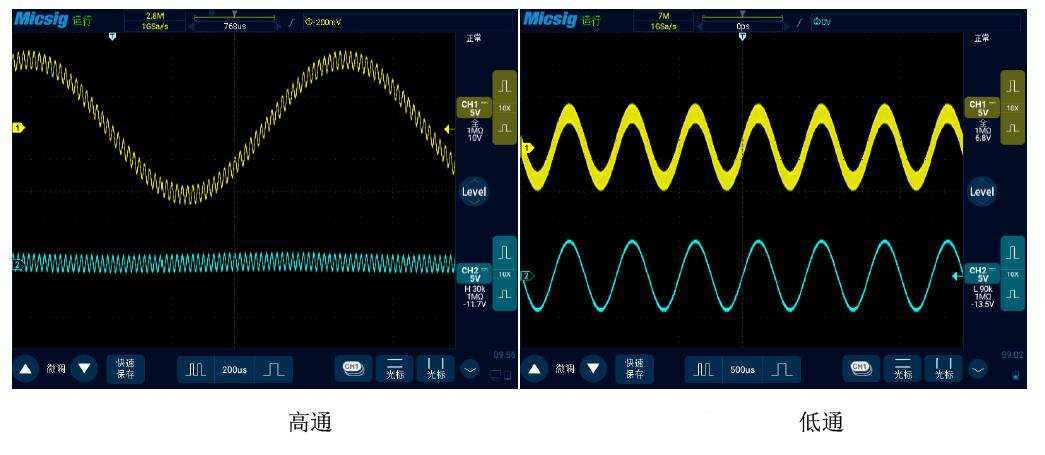

示波器测量有干扰怎么办?
答:示波器的作用是还原真实的信号,性能越高的示波器,越能观察到信号的更多细节,而这些细节往往是发现异常问题的关键。在实际使用过程中,周围环境中的干扰是实实在在存在的,低性能示波器的灵敏度很低,在选择无视这部分干扰的同时,也漏过了很多信号本身的有用信息,从而无法进行有效正确的分析;而高性能的示波器,对于信号也提供了更多样的处理方式,可以使用垂直菜单里的带宽限制功能,能够帮您完美的滤除这部分信号,同时也可以选择平均采样、噪声抑制等等,来帮助我们达到想要的观察效果。
