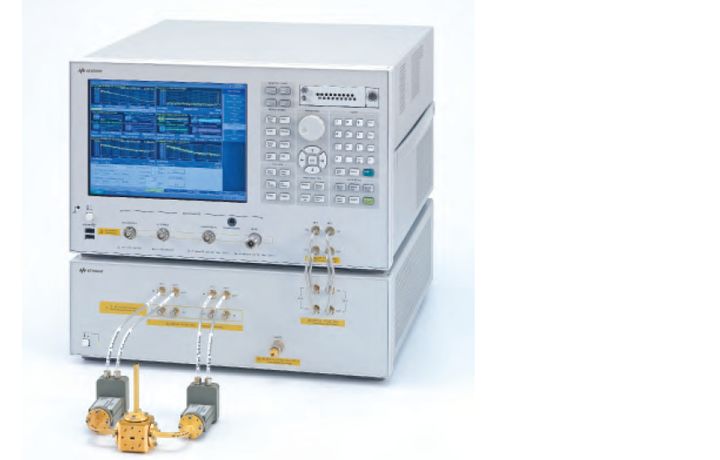

Keysight E5052B 信号源分析仪 (SSA)以及 E5053A 微波下变频器具有高达 26.5 GHz 的扩展频率范围。
如图1所示,利用 E5053A 微波下变频器,E5052B 信号源分析仪(10 MHz 至 7 GHz ) 中可供使用的所有六个基本功能现在都可以在高达 26.5 GHz的频率范围内使用。利用是德科技或第三方提供的外部谐波混频器,相位噪声测量功能可被扩展到 100 GHz。

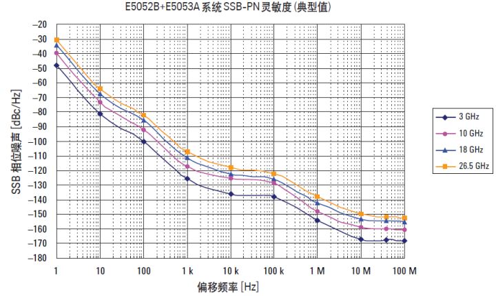

在图2中,所示测量结果为 21.55 GHz。可以看到 E5052B 和 E5053A 可以测试 21.55 GHz 微波信号或43.10 GHz 等效时钟频率的亚皮秒级抖动(相位噪声)。图3中示出微波频率的典型本底相位噪声。
图2. E5053A 微波下变频器测量的 21.55 GHz抖动
图3. E5053A 微波下变频器系统本底相位噪声

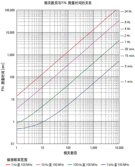

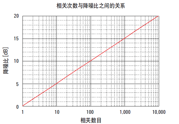

在低相位噪声测量中,E5052B 信号源分析仪 的双通道互相关技术(随机噪声消除技术)最多可以将本底噪声降低 20 dB (取决于相关的次数)。尽管提高相关次数会导致测量时间变长,但总测量时间仍然保持在如图 4 所示的合理范围内。在图 5 中给出了使用互相关技术所获得的降噪效果(降噪比)。
图4. 相关次数和PN测量时间的变化关系

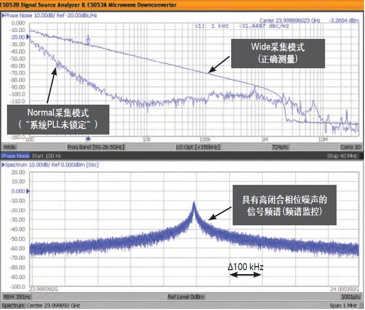

但是,我们有时必须多少描述一下有噪声的振荡器的特征,这些振荡器在微波或毫米波范围内经常伴随着漂移或游移。对于 400 MHz 以上的信号源,由于 PLL 方法在系统响应带宽和相位检测器工作方面存在局限性,所以不能采集一个含有噪声的信号,所以 E5052B 可以在 Wide采集模式下提供一种替代相位噪声测量方法,被称作“外差式数字鉴相器方法”。
图5. 相关次数和降低噪比之间的关系
尽管在Wide采集模式中,最大偏移频率范围被限制为 40 MH(而不是 Normal 采集模式的100 MHz), 但在更高相位噪声测量范围内可以实现大约 10 dB 到 30 dB 的扩展。在描述一个自由振荡的压控振荡器时,这一特征显示出很明显的优点。图 6 中所显示的测量实例显示了NormaI 模式中的“系统 PLL 未锁定”警告,它表示一个 Wide 采集模式中的有噪声的 24 GHz 信号源的正确结果。

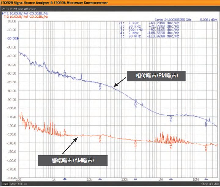

除了测量调幅噪声( AM 噪声 ),E5052B 和 E5053A 还可以准确地测量功率和频率,而不需要在射频输入端进行重新连接。图 7 给出了在 24 GHz 所得测量结果的另一个实例。
图6. 24 GHz 有噪声信号源测量
图7. 24 GHz PM 和 AM 噪声

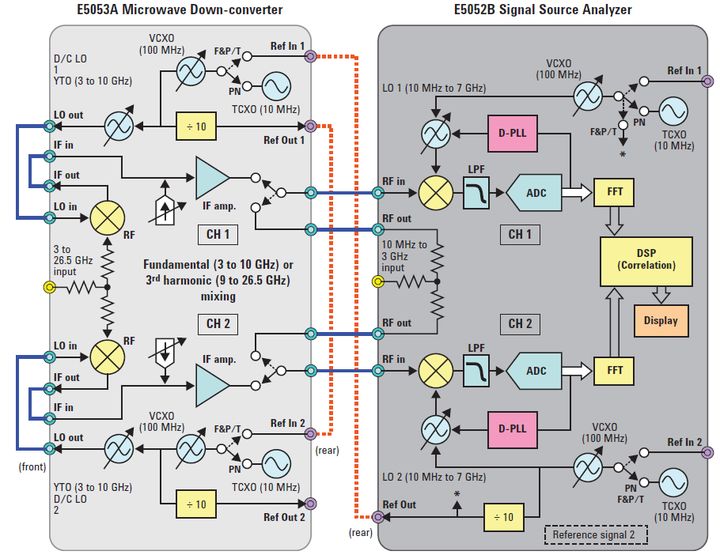

图8显示了E5053A/E5052B的一个简化方框图,以及根据测量模式,在几个参考信号之中的关系。注意,”参考信号2”对于PN和频率测量准确性发挥着关键作用。适当的“参考信号”连接对于保持测量可重复性和稳定性非常重要。
图8 . E5053A+E5052B的内部参考信号连接图
由于 E5052B 和 E5053A 被设计为使用两个独立路径(信号通道)实现从射频到中频的下变频,所以可以很容易地将相位噪声测量扩展到 26.5 GHz以上的毫米波。功率分配器(功分器)和一对外部谐波混频器可以被添加到如图 9 所示的 E5053A,以利用高达110 GHz 的互相关方法。E5052B 中安装的“毫米波应用程序”软件可以帮助设定本机振荡器的频率。

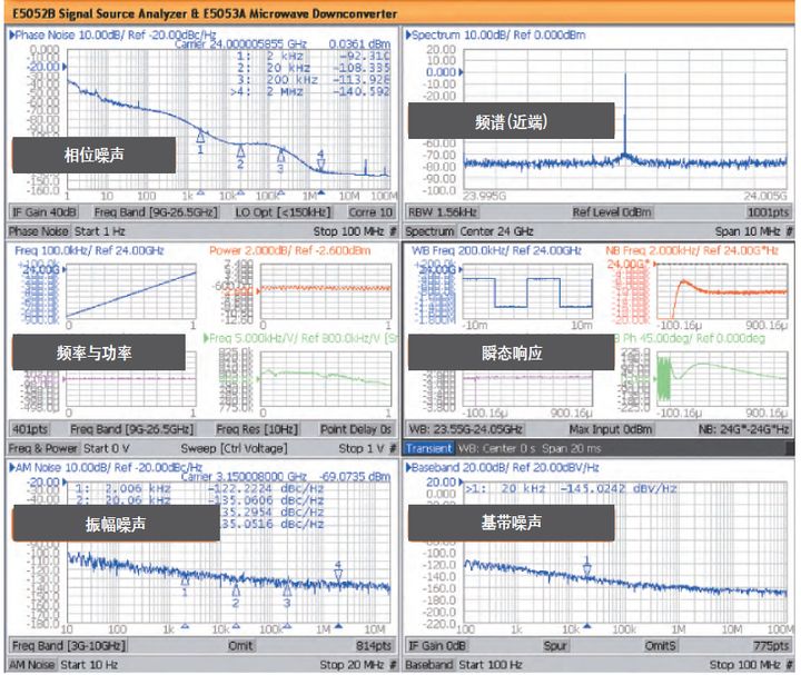

Keysight E5052B 信号源分析仪被设计用于精确测试微波和毫米波频率的相位噪声。通过利用互相关(随机噪声消除)技术、外差式数字鉴相器方,以及采样率为 250 MHz 采样率的低噪声 100 MHz 实时基带分析义,实现了极高的相位噪声灵敏度和很宽的动态范围,而且操作非常简单。
E5052B 的相位噪声测量性能:对自由振荡 VCO 参数的信号源表征的描述,以及瞬态响应参数测试能力,在微波组件评估中提供了最精确和最可靠的测量结果。
