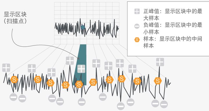

信号通过中频滤波器后,接下来将通过数字检波器。数字检波器将告诉您信号在扫描时间内的幅度。与模拟频谱分析仪相比,数字信号分析仪的一大优势是能够选择在屏幕上显示的数据。
ADC 能够采集并输出大量数据。实际上,您在 ADC 中获得的数据点通常比需要显示的数据点多。在保持信号准确性的前提下,您可以将数据分成多个区块,然后从每个区块中选择一个数据点,在屏幕上重构信号。这就是数字检波器所做的工作。
在数字检波过程中,您可以使用不同的算法,选择在每个区块中使用的数据点。正峰值检波器类型是其中一种算法。它会选择每个区块中最大的数据点。负峰值检波器选择的是每个区块中最小的数据点。如果您想要了解极限情况,可以使用这些检波器 — 确定在最好或最差情景下,最大或最小数据点绝不会超过特定阈值。样本检测就像是选择一个随机的数据点 — 通常这种类型的算法会选择每个区块中间的数据点。请看图 2,了解关于这 3 种检波器的解释。其他检波器还包括正态(也称为 Rosenfell)检波器和 RMS 检波器。
检波器负责确定信号的幅度 — 在扫描过程中, 信号有多强或多弱,它还可以进行定制,为您显示信号强度的不同极限值或平均值。
图 2. 检波器类型
