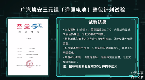

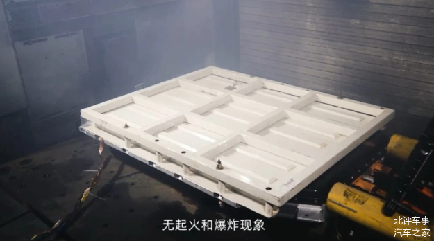

日前,广汽埃安发布了"弹匣电池"系统安全技术,宣称该技术突破了对三元锂电池安全要求最严苛的"针刺试验"瓶颈。因此,广汽埃安也成为了首家对外公布三元锂电池整包针刺不起火的企业。

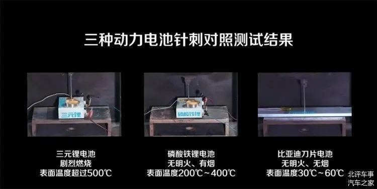

此前,比亚迪用磷酸铁锂"刀片"电池、宁德时代用三元锂电池均进行过"针刺试验"。其中,比亚迪刀片电池顺利通过了针刺试验,宁德时代的三元锂电池却在试验中曾出现"针不戳"的局面。

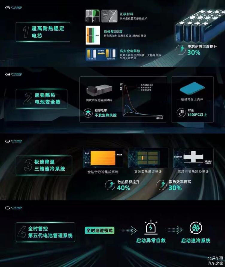

根据广汽埃安官方信息来看,是"弹匣电池"系统安全技术并未改变三元锂电池的电芯本身安全性,而是将电芯放在了类似"弹匣"的安全舱内进行防护,并且又加入了电池监控系统和提高了散热功能。
这又可以理解为,广汽埃安对三元锂电池安全性的提升,只是防止电芯短路后的热失控和热蔓延。与其说是三元锂电池通过了"针刺试验",不妨说是"应对电芯短路的能力"通过了"针刺试验"。

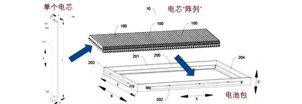

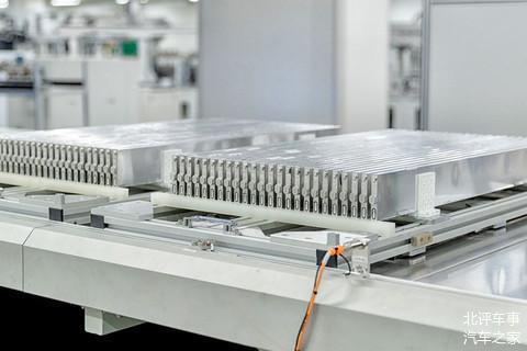

毕竟,比亚迪的刀片电池在制造上就采用了启动温度高、放热慢、产热少的磷酸铁锂材料,并改变了内部电芯的排布结构和电芯的长度,这些做法都保障了刀片电池的安全性。
