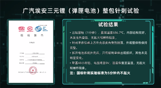

其中,针刺测试,是对动力电池安全性最严苛的测试方式,用直径5-8mm的钢针将电池刺穿造成内部短路,并让钢针在电池内停留一个小时,不起火不爆炸的才算合格。

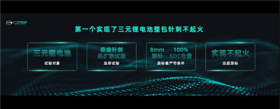

3月10日,广汽埃安发布新一代动力电池安全技术-弹匣电池,在行业首次实现了三元锂电池整包针刺不起火。
试验结果显示,广汽埃安的三元锂(弹匣电池)整包在试验过程中热事故信号发出5分钟后,仅出现短暂冒烟(1分钟),无起火和爆炸现象。静置48小时后,电压降至0V,温度恢复至室温。
针刺不起火!广汽埃安“弹匣三元锂电池”发布
针刺后只有被刺电芯模块热失控,没有蔓延到其他电芯。打开电池整包,观察内部结构完好。
值得一提的是,这也是行业首次通过三元锂电池整包针刺不起火试验。

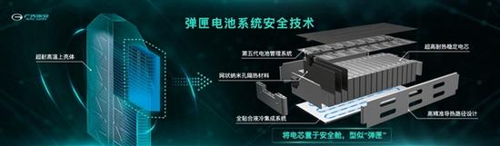

据了解,弹匣电池采用类似安全舱的设计,可有效阻隔热失控电芯的蔓延、当侦测到电芯电压或温度等出现异常时,自动启动电池速冷降温系统为电池降温。
广汽埃安官方表示,搭载弹匣电池技术的电池包,其能量密度相对于同类普通电池包体积能量密度提升9.4%,重量能量密度提升5.7%,成本下降了10%。做到了提升安全性的同时,也并没有牺牲续航或提高成本。

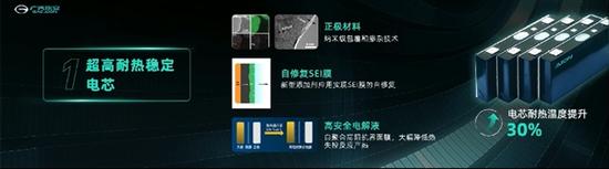

而在电芯方面,弹匣电池的电芯通过正极材料的纳米级包覆及掺杂技术的应用,提升热稳定性。并在电解液中增加了两种新型的添加剂,能够分别实现隔膜自修复、降低热失控反应产热的功能。
这些关键技术的应用,使电芯的耐热温度提升了30%。
除了电芯单体外,物理防护层面,弹匣电池通过网状纳米孔隔热材料和耐高温上壳体,构筑了超强隔热的安全舱,最终实现三元锂电芯热失控不蔓延至相邻电芯。
此外,在对电池状态的监管上,弹匣电池搭载了广汽埃安的第五代电池管理系统,可实现每秒10次、24小时不间断的数据采集,实时监测电池包的健康状态,可以说做到了防患于“未燃”。
而在发现异常时,还能立即启动电池速冷系统为电池降温进行“自救”。
