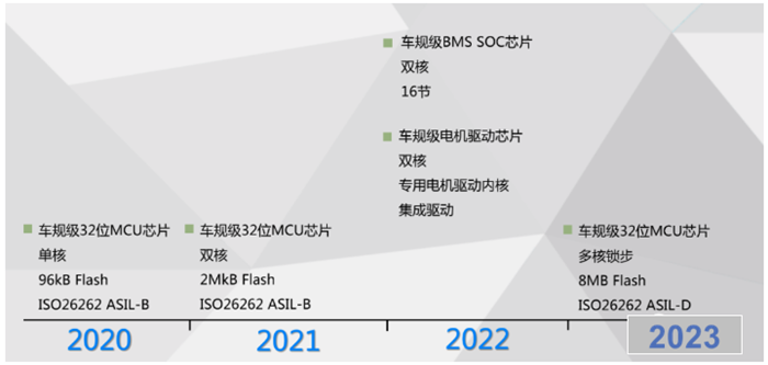

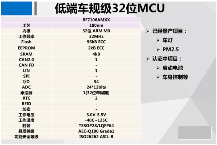

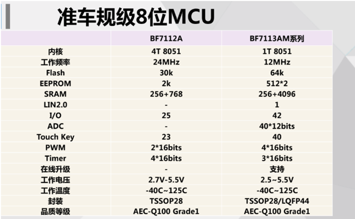

二、比亚迪半导体 BF711x/BF7106系列
比亚迪半导体有限公司于2004年10月15日成立,主要从事功率半导体、智能控制IC、智能传器、光电半导体,制造及服务,产品广泛应用于汽车、能源、工业、通讯和消费电子等领域。
其车规级MCU芯片BF7111A于2017年开始量产装车,截止2020年7月车规级MCU出货突破300万颗。
首款发布时间:2018

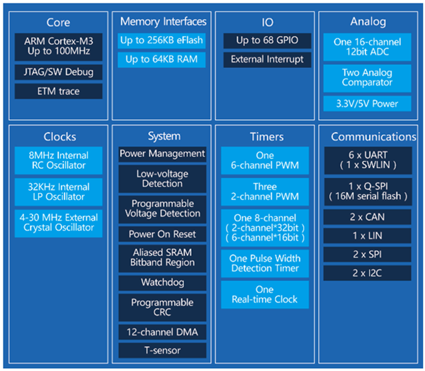

三、杰发科技 AC781x/AC7801x系列
合肥杰发科技有限公司(AutoChips Inc.)成立于2013年,是北京四维图新科技股份有限公司全资子公司,专注于汽车电子芯片及相关系统的研发与设计。
AC781x 系列基于ARM Cortex®-M3内核,运行主频为100MHz,符合AEC-Q100规范,适用于汽车电子和高可靠性工业应用,典型应用包括车身控制、T-BOX、BLDC电机控制、工业控制、交流充电桩等;
AC7801x 系列基于ARM Cortex®-M0+内核,运行主频48MHz/72MHz,符合AEC-Q100规范,适用于汽车电子和高可靠性工业应用,主要用于电控领域。
首款发布时间:2018.12型号AC781x主页:http://www.autochips.com/jk/MCU1/index_225.aspx?pid=531&typeid=225型号AC7801x主页:http://www.autochips.com/jk/MCU1/index_225.aspx?pid=530&typeid=225

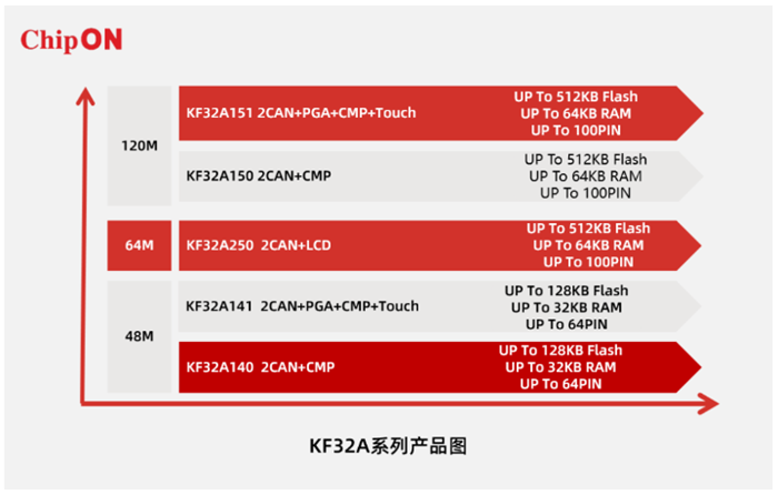

四、芯旺微电子 KF8A/KF32A系列
上海芯旺微电子成立于2012年1月,是一家专注基于自主IP KungFu内核架构研发高可靠、高品质8位MCU、32位MCU&DSP的高新技术企业。
主打产品KF8A系列包含了17款车规MCU-KF8A100和KF8A200,采用了自主的KungFu8内核架构。该系列均通过了AEC-Q100汽车电子系统质量标准认证,温度等级达到Grade1。KF8A系列MCU已成功运用于汽车前装市场,出货量高达4000万颗。
KF32A是32位车规级MCU系列产品,基于KungFu32内核,满足AEC-Q100汽车可靠性认证,聚焦汽车整车芯片应用市场解决方案。
首款发布时间:2019.08KF8A系列主页:https://www.chipon-ic.com/Product/GeneralDetails/9b6c58d0-8488-49a6-a089-777cdaf7a614KF32A系列主页:https://www.chipon-ic.com/Product/GeneralDetails/fe8c5011-21d7-4b79-b1c0-10753a1e5803

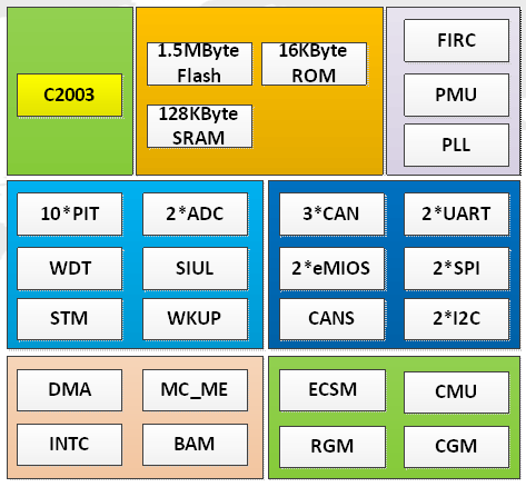

六、国芯科技 CCM3310/CFCC2002/CFCC2003系列
天津国芯科技是苏州国芯科技的全资子公司,专业从事32位信息安全专用嵌入式CPU及其系统芯片(SoC)的设计、生产、销售与服务。
CCM3310S-T/CCM3310S-H系列车规级安全芯片基于40nm eFlash汽车电子工艺、采用32位C*Core CPU安全内核CS0进行设计,具有低功耗、高性能、多功能及高安全性等特点,符合AEC-Q100标准。
车身控制芯片CCFC2002BC基于汽车电子专用工艺、采用C*Core C2002 CPU核设计的汽车电子专用芯片,集成了CAN、LIN、SPI、eMIOS、AD等接口,主要用于汽车车身控制和网关应用。
发动机控制芯片CCFC2003PT基于汽车电子专用工艺、采用C*Core C2003 CPU核设计的汽车电子专用芯片,集成CAN、SPI、UART、eMIOS、AD等接口,主要用于汽车动力总成应用。
首款发布时间:2019.07平台主页:http://www.china-core.com/SoC02.php?id=2型号主页:http://www.china-core-tj.com/content/show.asp?m=1&d=389
