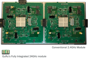

Figure 1: Conventional 2.4-GHz module (Source: GuRu)
传统2.4 GHz模块

GuRu的可扩展无线电源模块包括发射和接收天线,并由一系列集成毫米波芯片供电。可贴片的模块和芯片使定制化、低成本和小型化的解决方案成为可能。

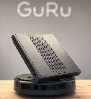

其实在2020年的CES上,GuRu就已经将产品亮出来了。GuRu Wireless展示了基于毫米波技术的三种不同的空中解决方案的原型,该解决方案是一种无需电缆或近场感应即可传输能量的新颖方法充电表面。其中一个原型安装在天花板上,向超过10英尺距离的设备供电,而另一个可以在会议桌灯附近为附近的多部电话充电。但最有趣的是Rovee机器人,该机器人可以在一个房间到另一个房间内自主漫游,感应无线设备的电源需求并为它们充电而无需进行物理接触。虽然原型机器人看起来很像Roomba,顶部大小相似地安装了类似尺寸的盒子,但生产版本显然可以更紧凑。
