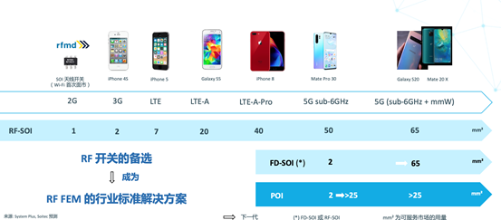

按照SOI衬底晶圆市占率来计算,占比为6成的RF-SOI(针对射频的SOI)才是整个家族的支柱。
RF-SOI器件拥有尺寸小、寄生电容小、速度快、功耗低、集成度高、抗辐射能力强等优点,特别适合开关和转换器低插损、高线性、高速的要求。相比传统的砷化镓(GaAs)和蓝宝石上硅(SOS)技术,RF-SOI可以同时提供优良的射频性能和较低的成本。作为开关和天线调谐器的主流技术,这些器件的90%都是由RF-SOI制造的。
5G时代的到来,智能手机对RF器件的更高要求给了RF-SOI充裕的发挥空间。一方面,智能手机轻薄化、高屏占比的设计趋势持续发展,留给内置RF前端功能区的空间不断减少;另一方面,5G的RF前端模块所需要的功率放大器、滤波器、开关、LNA和天线调谐器的翻倍增长,众多模块都要集成在一部手机当中。这种矛盾使得设计者倍感棘手。
有了RF-SOI技术的存在,这个问题可以迎刃而解。RF-SOI能使开关、PA、LNA、移相器、可变增益放大器(VGA)被完全集成在一起,还同时具有控制、偏置、内存和电源结合功能。
高性能、大尺寸的RF-SOI衬底制备和射频开关代工技术已经证明能够满足5G Sub-6GHz应用的性能和产能需求,并开始在毫米波频段和Wi-Fi 6/6E中发挥潜力。
Soitec公司首席运营官兼全球业务部主管Bernard Aspar告诉集微网,在5G智能手机中,RF-SOI 器件的比例正在不断增加,例如Sub-6GHz频段中,RF-SOI含量比4G高60%;毫米波频段中,120mm2 SOI内容含量增加;同时,RF-SOI在 Wi-Fi 6/6E MU-MIMO 射频前端中更具优越性。

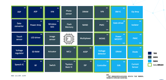

FD-SOI还可以实现基底偏压和自适应基底偏压,能够在芯片上内置嵌入式存储器,还能集成RF功能,一些厂商已经开始将FD-SOI用作实现5G FEM全集成的最佳平台。
做为一种成熟的技术,以65nm起步,从28nm、22nm演进18nm和12nm。在格罗方德、ST、三星等公司的推动下,采用22nm FD-SOI制程的产品现在已用于包括IT网路、伺服器、消费电子等领域。在近期,有关于该技术的产品就有ST发布的Stellar MCU平台,Samsung Foundry Forum (SAFE) 主推的FD-SOI + eMRAM等。
在汽车电子领域,FD-SOI也在不断取得突破,比如Dream Chip推出的业界首款用于汽车计算机视觉应用的ADAS SoC芯片,Arbe Robotics公司的4D成像雷达,以及Mobileye的EyeQ4视觉处理器都采用了FD-SOI技术。
而且,这些还只是FD-SOI在汽车芯片领域应用的冰山一角。如上图所示,汽车所用的大部分主要芯片,都已经在使用这项技术。
