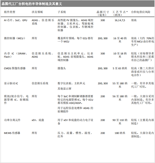

而当前的趋势是,生产较小尺寸工艺节点产品的IDM数量呈指数递减,尤其制造高端芯片的亚10纳米先进工艺节点,更是只能依赖于台积电、三星和英特尔三家。IHS Markit指出,这种高度集中制造对所有ECU中使用的MCU的影响更为显著。大约70%的车用MCU生产都依赖于台积电,这给整个行业造成了生产瓶颈。而这种对少数几家代工厂的依赖是由于IDM的“轻晶圆厂”战略长期累积形成的。

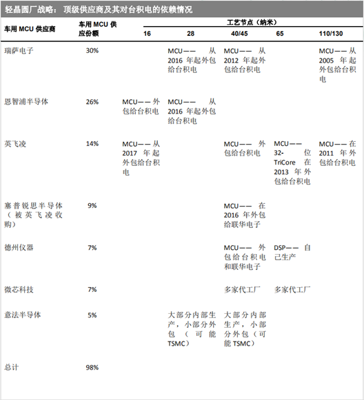

而如今汽车行业面临的芯片短缺问题,暴露了近年来一些IDM为控制资本支出而采取的激进且缺乏多样化的“轻晶圆厂”战略的局限性。根据IHS Markit统计,全球前七大车用MCU供应商约占整体需求的98%(没有一家中国厂商),其中除了意法半导体(ST)至今仍保持较高水平的垂直整合(大部分内部生产,小部分外包),其余均选择将生产大量外包(见下图),其中台积电和联华电子是两大主要代工厂。
image.png?imageView2/2/w/550
业内人士指出,由于MCU具有专属架构,很难从一家供应商轻易更换到另一家供应商。也就意味着,一旦MCU供应受限,供应商必须增加产能,而当前几乎所有压力都在台积电这里。这也就解释了为什么汽车制造商和一级供应商都受到了类似的影响。

从整个汽车电子产业来看,除了主控等高端芯片,还需要大量的、技术含量相对低的芯片,并且与MCU相比,内存IC、分立和功率器件、标准模拟IC、传感器、执行器和逻辑IC等部件则通常更具互换性。但是长期以来,这些车用芯片也一直都是被国外大厂主导,并没有实现较大比重的国产化。
