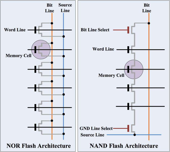

如上图所示,SLC(Single-Level Cell, SLC )NAND和NOR FLASH的区别如下。
在NOR闪存中,每个存储器单元的一端连接到源极线,另一端直接连接到类似于NOR门的位线。在NAND闪存中,几个存储器单元(通常是8个单元)串联连接,类似于NAND门。一方面,与NOR闪存相比,NAND闪存具有更小的单元尺寸和更高的写入和擦除速度。
另一方面,与NOR闪存相比,NAND闪存的密度要高得多,主要是因为其每比特成本较低。NAND闪存通常具有1Gb至16Gb的容量。由于NAND Flash具有更高的密度,因此主要用于数据存储应用。

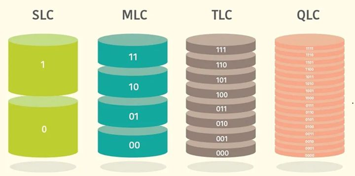

最初问世时的SLC NAND设计架构,每个Cell单元存储1bit信息,也就是只有0、1两种电压变化,结构简单,电压控制快速,反映出来的特点就是寿命长,性能强,擦写寿命可达10万次。MLC、TLC和QLC每个单元存储的信息依次递增,电压变化随存储信息增加呈指数级增长,但相应的P/E寿命随之减少。
