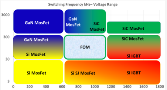

图1列出了各种设备类型适当选择方案。

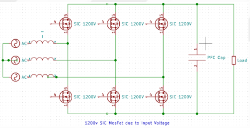

image.png?imageView2/2/w/550
图2:100W辅助器件中SiC MOSFET的简单示例电源
选择使用哪种器件的方法是关注其工作条件。我们可以通过回答以下一系列问题来做出选择:
·电路设计的开关频率是否低于20kHz?
·功率水平是否高于3kW?
·如果低成本很重要,那么系统成本低吗?
·由三相电网供电么?
如果以上任何一个答案为“是”,则最好的选择是Si IGBT。
如果设计不符合这些条件,那么下一组问题将有助于缩小选择范围:
·开关频率是否在20 kHz至100kHz之间?
·设计将在各种各样的线路和负载条件下运行吗?
·设计是否需要以适中的成本实现高效率?
·设计将由单相电网供电吗?
如果设计满足这些特性,那么最好的器件选择是Si SJ MOSFET。
如果设计不符合这些标准,那么我们可以继续选择:
·开关频率是否高于100kHz?
·数kw的功率吗?需要高效率吗?
·设计是否应允许功率双向流动?
·是由三相电网提供吗?
如果满足这些条件,则最好的器件选择是SiC MOSFET。
或者以下判断标准:
·设计的开关频率是否会高于100kHz且在MHz范围内?
·它将在各种各样的线路和负载条件下运行吗?
·该设计是否应支持最大功率密度和效率的中等功率(最高数百瓦)?
·设计将由单相电网提供吗?
如果设计确实满足这些标准,则最好的选择可能是GaN MOSFET。

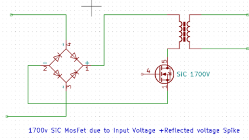

图3:适用于AC-DC应用的中复杂度10kW六包PFC转换器
对于工作在250W以下的电动机驱动器,工作在75W至3kW之间的DC-DC转换器,中低功率PFC电路和LCC转换器,正向转换器电源,通用输入AC-DC反激电路以及太阳能微逆变器应使用Si SJ MOSFET。
应该使用SiC MOSFET来构建更高功率的设计,例如以3kW以上的功率运行的PFC电路,以5kW以上的太阳能逆变器,一些电动汽车和车载充电器以及一些不间断电源和嵌入式PFC电路。

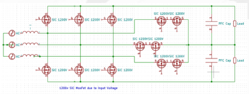

图4:具有电源返回功能的复杂双向有源PFC转换器,用于AC / DC应用,逆变器或电动汽车车载充电器
