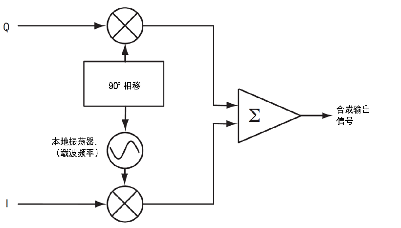

I/Q调制的主要优势是能够非常轻松地将独立的信号分量合成到一个复合信号中,随后再将这个复合信号分解为独立的信号分量。
在数字发射机中,丨信号和 Q 信号通过同一个本地振荡器 (LO) 混合,不过这个本振在其中一条 LO 路径上放置了一个90°的移相器 (见图5.2)。这个90° 的相移使 I 信号和 Q 信号彼此正交,互不干扰。
图5.2 基带 I/Q 调制

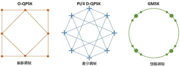

数字调制类型一变量
通信系统在基本调制方案中使用了三个主要变量。这些变量可以避免I/Q信号迹线通过零位(星座图的中心),从而在功率效率上占据优势。
  • IQ偏置调制:在 ZigBee 2450-MHz频段中使用OQPSK
  • 差分调制:在蓝牙 2.0+EDR中使用 π/4 DQPSK
  • 恒包络调制:GSM 使用 GMSK; Wi-SUN使用2-FSK
图5.4 IQ调制变量

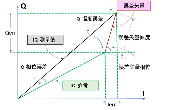

误差矢量幅度(EVM)

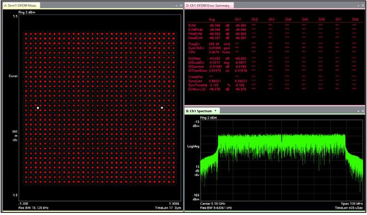

误差矢量是理想 I/Q 参考信号与被测信号之间的矢量差。EVM 只是这个误差矢量的幅度。误差矢量是本地振荡器的相位噪声、功率放大器的噪声以及 I/Q 调制器减损等因素共同作用的结果。
为了确保能够评测被测器件的 EVM 性能,您所使用的信号发生器的 EVM 性能害要比被测器件的预期EVM性能好 5 至10 dB.
例如,802.11 ax 发射机EVM 标准要求1024 QAM 的 EVM 达到 -35dB。 对于在设计验证中使用的信号发生器,其剩余 EVM 本底应低于 -45dB。不过,在生产测试中,EVM 性能小于 -40 dB 就己经非常好了。
图 5.5 误差矢量图解
图5.6 802.11 ax 星座图和误差概览

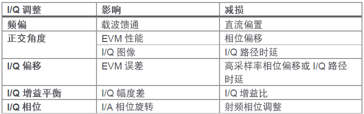

I/Q减损
I/Q减损可能会在您的设计中突然出现。当出现这种情况时,您需要仿真这些减损,以便对您的设计进行强化测试,或对信号路径上的时间和幅度变化予以补偿。您的信号发生器能鸲生成I/Q减损。使用下列I/Q调整来仿真您所需要的减损。I/Q调整的使用情况与影响汇总请参见表5.1。
  • I/Q偏置:I 信号和Q信号的直流偏置
  • 正交角度:Q信号相位相对于 I 信号相位的偏移
  • I/Q偏移:I 信号和Q信号之间的相对时延
  • I/Q增益平衡:相对于Q信号幅度的 I 信号幅度
  • I/Q相位:通过同时旋转 I 信号和Q信号,获得内部I/Q信道的绝对相位
表5. 1 I/Q调整的使用情况
除了I/Q调整之外,您还可以向载波添加相位噪声减损或 AM/FM 以仿真不完美信号,或向调制信号添加 AWGN 作为干扰源,以便您进行设计验证。

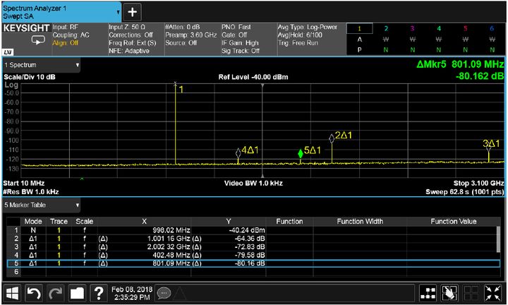

谐波与杂散
谐波和杂散均是确定性(非随机)信号,它们是在对信号进行混合或分离以便获得输出信号时产生的。这些都是在射频系统中生的多余频率。谐波表现为载波频率的整数倍,而杂散频率则是载波频率的非整数倍。
图 6.1所示的是1 GHz 的载波频率及其谐波和杂散。与基本载波(游标 1)相比,2次谐波(游标 2)为 -64.36 dBc, 3次谐波(游标 3)为 -72.83 dBc。 游标 4 和 5 指示的是毛刺。
图 6.1 信号发生器在1 GHz 时生成的连续波(CW) 信号
测量谐波和杂散需要选择高动态范围的信号分析仪。否则,您所探测到的谐波和杂散可能是来自信号分析仅,而不是来自被测器件(DUT)。

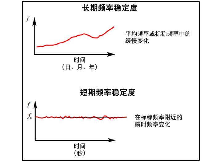

相位噪声是振荡器信号周围噪声频谱的频域视图。它描述的是振荡器的频率稳定性。频率稳定性可以分为两个部分:长期稳定性和短期稳定性,如下面的图6.2所示。
下面的表6.1显示了长期频率稳定性与短期频率稳定性之间的比较。短期变化会导致相位噪声,而长期漂移会影响精度。
图 6.2 长期和短期频率稳定性
图 6.1 长期和短期频率稳定性

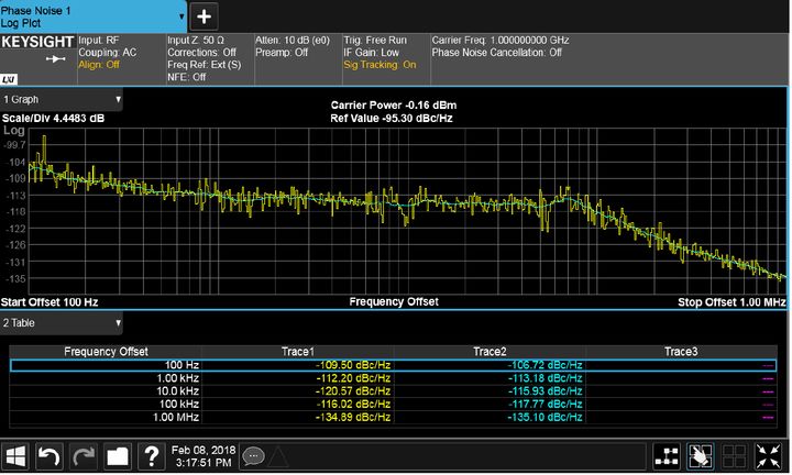

定义相位噪声数量,最常用的方法是:在距离主频率的特定频率处,确定1 Hz带宽内所包含的单边带 (SSB) 功率值。请见下面的公式:
图 6.3 显示了信号发生器的 SSB 相位噪声测量结果。黄色迹线表示瞬时功率测量结果,而蓝色迹线表示结果平均值。
图 6.3 SSB 相位噪声测量结果,包括对数图和十进制表
要想有效测量相位声,您使用的信号分析仪的相位声性能应至少比信号的预期相位声低 10 dB。否则,相位声测量结柴会受到频谱分析仪的本振相嗪的影响。

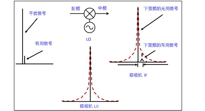

雷达系统需要出色的相位噪声性能。雷达以特定频率发射脉冲,并测量每个返回脉冲的频率变化。根据多普勒效应,可以通过频率变化计算出目标的速度。如果目标移动非常缓慢,那么返回脉冲的频移很小。
在图6.4中,移动目标的返回脉冲是“有用信号",固定目标(如地面)的返回脉冲是“干扰信号"。如果有用的下变频信号被相位噪声掩盖,那么雷达接收机就无法识别运动目标。
图 6.4 不良的 LO 相位噪声影响了接收机灵敏度。

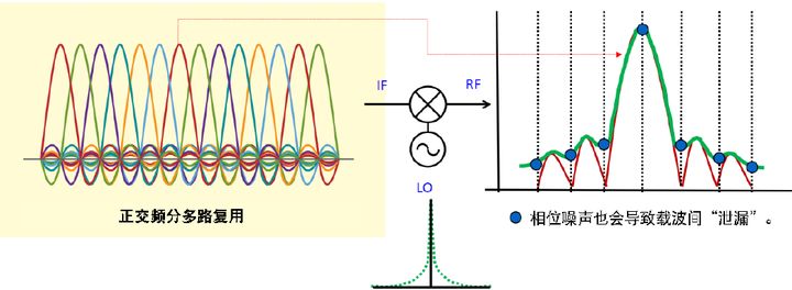

正交频分复用 (OFDM)
OFDM 是广泛用于宽带数字通信的制方案。OFDM 使用许多较为接近的正交子载波信号来同时传输数据(如图6.6 所示)。本地振荡器的相位噪声会将子载波的相位噪声扩展到其他子载波,对其他子载波产生干扰。该相位噪声将会导致 OFDM 信号的调制质量降低。
正交颤分多路复用
图 6.6:OFDM 信号使用相位噪声性能较差的本振进行上变频

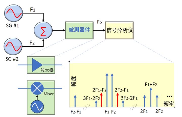

互调失真一双音频互调
目前,评测互调失真的技术有很多。最简单的互调失真测量方法是使用双音频三阶互调法,也称 IP3 (三阶截获点)。IP3 法使用双音频输入信号,并测量被测器件非线性部分所生成的三阶失真信号。
图7.2显示了双音频三阶互调测量装置。被测器件可以是一个放大器或混频器。
F1 和 F2 是双音频输入的频率。两个信号发生器输出的两个频率通过混频,生成了这个双音频信号。双音频信号必须不包含任何三阶信号。这个三阶失真信号发生在2F1-F2 和 2F2-F1 频率处(红色),它也是距离原始双音频频率最近的失真。事实证明,要想通过滤波消除它们非常困难。在通信系统中,它们对相邻信道形成了干扰。
图7.2 双音频互调失真测量装置
假设两个测试音频的幅度相等,IP3是输入音频与三阶信号之差.
IP3(dB)=Po-Po3
其中,Po是其中一个输出音频的幅度,Po3 (红色)是双音频任何一侧三阶信号的幅度。

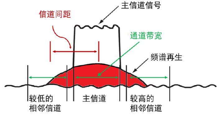

互调失真一频谱再生
在最新的无线标准中,通常使用更宽的带宽和多载波技术(例如载波聚合)来显著提高数据吞吐量。双音频三阶互调法无法全面表征宽带宽元器件的特性。
使用幅移和相移的数字调制会产生一定的失真,这也称为频谱再生。图7.3显示了数字调制信号的频谱再生(红色区域)。
频谱再生在主信道外扩散。此类失真可以通过相邻信道功率比 (ACPR) 测量来分析。它会测量主信道功率与落到相邻信道的功率之比。
图7.3 数字调制信号的频谱再生

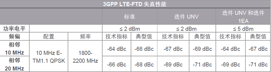

最大程度地提升器件性能
在长期演进 (LTE) 演进型节点 B (eNB) 功率放大器测试中,研发验证对 ACPR 测试的要求是在10 MHz 信道偏移时,失真大约为-60 dBc。N5182B 的典型失真性能为-69 dBc。由于发生器的失真极小,所以您可以充满信心地进行ACPR测量。表7.1显示了Keysight N5182B 信号发生器的3GPP LTE-FDD(频分复用)失真性能。
表7.1 N5182B 矢量信号发生器的3GPPLTE-FDD失真性能

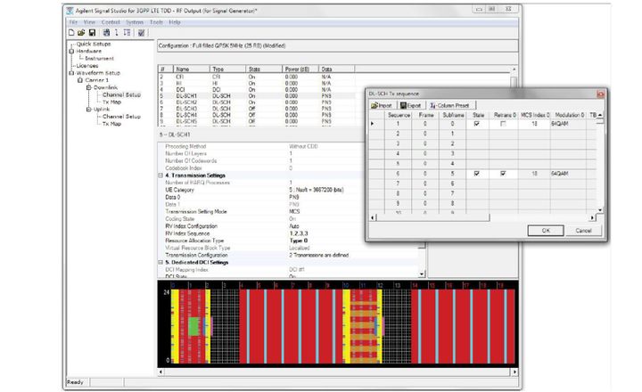

Signal Studio
Signal Studio是集成在是德科技信号发生器(信号源)中的一款信号生成软件。您可以用它来为特定应用生成适合的基带、射频和微波测试信号。您还可以用它快速生成定制参考信号,以便测试您的器件。Signal Studio提供了三种风格的导航和图形界面,并且目前可支持最新的Windows操作系统。
图8.1 Signal Studio 的三种风格的导航界面

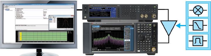

为工作台和生产线应用生成信号
Signal Studio使您能够连接到信号发生器,然后通过局域网(LAN)或通用接口总线 (GPIB) 连接到计算机。内置配置工具让这个过程变得轻松快捷。Signal Studio用户界面包含一个控制窗口,用户通过这个窗口能够直接控制连接的仪器。在高级自动化和控制方面,它的应用程序编程接口(API)公布了软件的信号创建和生成参数。该功能还支持用户自定义用户界面,以方便信号生成。
在进行大规模生产部署时,您可以把在Signal Studio中创建的波形下载到信号发生器的非易失性存储器中。该软件还使您能够使用可编程仪器标准命令(SCPI)或通过前面板调用和回放这些波形。您还可以将定制的测试波形轻松、快速地下载到多个信号发生器中。不过,在您使用Signal Studio生成波形时,需要注意许可证要求。
图8.2 使用 Signal Studio 与X系列信号发生器及分析仪的典型元器件测试配置

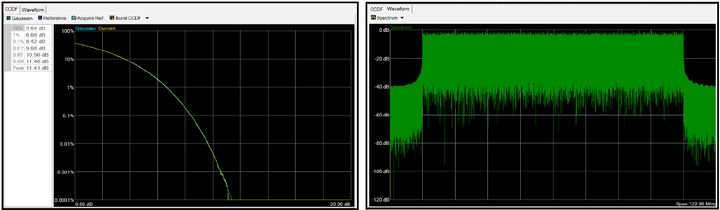

Signal Studio的基本波形回放功能使您可以创建和定制波形文件,满足元器件和发射机测试需求。您可以处理各种信号参数,计算波形结果,并下载文件以便使用信号发生器进行回放。以下是您可以使用Signal Studio 软件实现以下功能:
  • 创建频谱校正信号,用于信道功率、频谱模板和杂散测试
  • 查看互补累积分布函数(CCDF)、频谱、时域和功率包络图,以分析功率斜波、调制格式、功率变化、限幅等对器件性能的影响
  • 利用波峰因数缩减技术调整峰均比(PAPR)
  • 选择SignalStudio软件产品,您将可以保存 89600 VSA或X系列测量应用软件的设置文件,以便进行进一步分析。
图8.3 Signal Studio 的 CCDF 和综合频谱视图

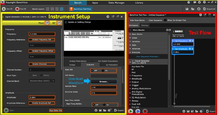

Keysight SystemVue 软件
Keysight BenchVue是一个PC软件。您可以快速配置多种仪器最常用的测量和设置,包括图8.4左侧所示的信号发生器。您可以选择波形文件所在的文件夹,并将它们下载到信号发生器。此外,BenchVue还提供了一个易于使用的测试流程,它可以自动控制仪器〈见图8.4中的右图)。
图8.4 用于信号发生器的 KeysightBenchVue 软件用户界面
