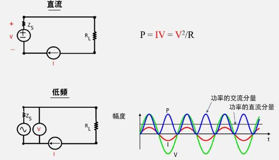

国际单位制将瓦特 (W) 定义为功率单位;一瓦特等于每秒一焦耳,用于量化衡量能量传递速率。在直流和低频领域,电压和电流的测量非常简单,可以直接测量。功率 (P) 是电压 (V) 和电流 (l) 的乘积。
对于低频信号来说,电压和电流都会随时间发生变化。能量传递速率(瞬时功率)也会随时间发生变化。在图1中,瞬时功率(P)围绕周期(蓝色曲线)发生改变。通过对P曲线以下的面积进行积分运算,可以求取平均值。
图1.直流和低频功率测量

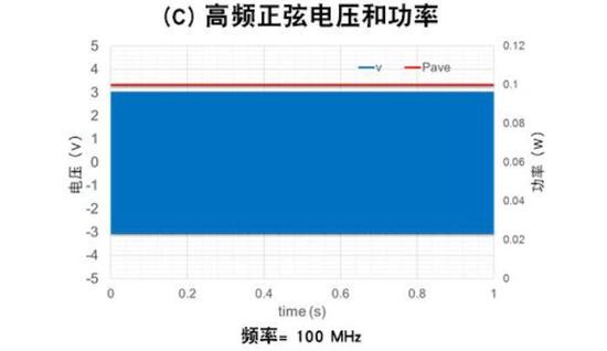

不过,随着频率的增加,电压和电流测量变得难以获得并且不切实际。相反,在大多数应用中,开始直接进行功率测量。图2显示了拥有相同电压电平、但是不同频率的三个连续波。Pi(绿色)是瞬时功率,它随时间而变化。Pavg(红色)代表着平均功率。
您可以看到,平均功率保持不变,并且与频率无关。对于高频信号,平均功率是一个良好的量化指标。让我们澄清一下针对射频测量功率的不同定义。
图2、从低频功率测量到高频功率测量

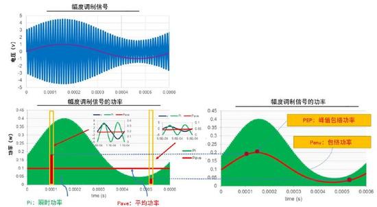

包络功率和峰值包络功率(PEP)
对于某些应用,工程师无需查看射频载波波形的细节,便可以检查调制或瞬态条件的影响。下面的图3显示了高频调制信号功率测量结果。上图是调制信号的电压包络。左下图中的绿色是信号的瞬时功率,红色是信号的平均功率。
与最高调制频率的周期相比,包络功率是通过在长时间周期内对功率进行平均而测量的,但是与载波的周期相比,包络功率的周期很短。右下方图3中的红色部分显示的是包络功率。最大包络功率称为“峰值包络功率”(PEP),它是指定射频发射机的一个重要参数。
图3.高频调制信号的电压包络和功率包络

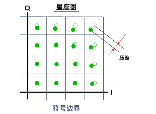

什么是AM至AM压缩?
在理想情况下,放大器拥有恒定增益,因此,Pout与Pin呈线性关系。在高输入电平时,开始进入饱和或压缩(也称为AM到AM)区域。它将对基带IQ星座图造成压缩。
信号发生器 (信号源)的增益压缩
如果信号发生器 (信号源)的输出功率饱和,则不仅会影响输出功率电平精度,还会由于AM至AM压缩影响调制质量。对于PAR信号,信号发生器 (信号源)的幅度电平设置不能大于其最大输出功率(即PEP)减去峰均比。例如,信号发生器 (信号源)的最大输出功率为+18 dBm。该信号的PAR为10 dB。则您在信号发生器 (信号源)上所使用的最大幅度设置(平均功率)为+8 dBm(18 – 10 = 8)。这可以防止信号发生器 (信号源)的功率放大器饱和。

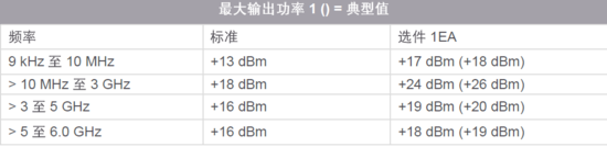

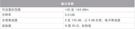

最大输出功率
下面的表1显示了Keysight MXG/EXG信号发生器 (信号源)的最大幅度技术指标。当您阅读这个表格时,有几个要点要注意:
  1. 可设置范围不是信号发生器 (信号源)的实际输出范围。使用输出偏置,信号发生器 (信号源)可以输出偏离(正或负)输入值的幅度。这意味着您可以利用放大器或衰减器扩展输出范围。
显示的(可设置)幅度电平 = 输出电平 + 幅度偏置
2. 此输出幅度受频率范围和工作温度的影响。
3. 步进衰减器(5dB步长)提供粗略的功率衰减以实现低功率电平。ALC(自动调平控制)电路可以在衰减器的保持范围内对功率电平进行微调。
注1:20°C -30°C 之间引用的技术指标。对于超出该范围的温度,最大输出功率一般每°C降低 0.01 dB。
表1.输出参数的幅度技术指标和最大输出功率
