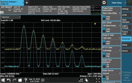

NFE 的效果表现在多个方面。分析仪在低频段(3.6 GHz 以下)的显示平均噪声电平(DANL)一般会下降 10 至 12 dB,在高频段(3.6 GHz 以上)会降低大约 8 dB。虽然显示的噪声电平将会降低,但是这只是因为减去了分析仪的噪声功率。因此,如果分析仪的噪声功率所占比例较大的话,那么显示的信号功率降低得很明显,反之则不会降低多少。图 2 中黄色迹线表示在分析仪的未补偿本底噪声附近, 测量到的一个多音信号,其幅度不断减小。通过使用 NFE,能够产生更为准确的蓝色迹线。请注意,分析仪噪声产生的误差对于首个 / 最高音频来讲是微不足道的,但是在第 6 音频处(即音频幅度大致等于分析仪的本底噪声)几乎达到 3 dB。
图 2. NFE 将有效本底噪声改善了 10 dB,用户除了按一下键将其激活外,无需进行其他操作。

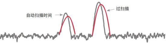

传统上,信号分析仪会自动将扫描时间与频率扫宽以及选定的分辨率带宽(RBW)结合,从而保证经校准的显示结果。当扫描时间低于可接受数值时,幅度和频率误差就会产生。
图 3 中的灰色迹线显示了合适的扫描时间设定下的测量。红色迹线显示了扫描时间过短的一次测量结果,结果是产生了幅度和频率误差。当使用全数字中频时,“过扫描”技巧能够显示数字分辨率带宽响应的特点,并纠正这些错误,从而获得更快的扫描速率,这是传统模拟分辨率带宽滤波器无法比及的。是德科技就此技巧提出了“快速扫描”一说, 1 并提供了比传统方法快 50 倍的扫描速率,而对测量精度并无影响。

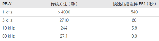

配有 FS1 选件的 X 系列信号分析仪,用于纠正扫描速度过快对大约 3 kHz ~ 300 kHz 之间分辨率带宽的影响。因此取决于特定的设置,扫描时间可以从秒级缩短到毫秒级。表1 对比了分析仪在测量 26.5 GHz 扫宽时,采用传统的分辨率带宽滤波器与快速扫描功能的不同扫描时间。
图 3. “过扫描”对分辨率带宽滤波器产生的影响
表 1. 扫描时间对比:传统方法与 X 系列快速扫描选件。
