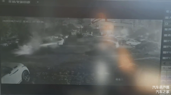

齐明(化名),浙江温州特斯拉车主。2020年8月12日晚,他驾驶着他5个月前刚买的特斯拉Model 3正常行驶在回家路上。但当距离停车场大约还有100米左右时,他的Model 3 却突然加速,不受控制地向前冲去。
“我有十几年的驾龄,这是我的第三辆车,汽车失控后前方还有行人,我第一时间踩了刹车,但刹车竟然失灵了”这是网络报道中齐明的原话。
一段监控视频记录了当时汽车失控的画面,一辆深色小轿车以超快的速度突然冲进停车场,撞飞了停车场收费处的栏杆之后腾空数米,再翻转360度砸向地面。期间还撞到了多辆汽车。  这次事故中,齐明本人身受重伤,经过7个多小时抢救,腹部手术创口超20公分,输血5000cc,才保住了性命。
后来齐明说:“他们告诉我,特斯拉系统里可以看到我的数据,系统检测到车子一切正常。原因是我没有踩刹车,踩了油门。”

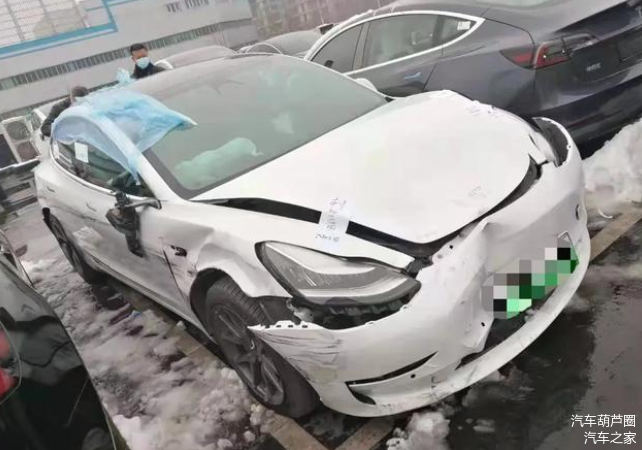

类似的剧本不止这一个。2020年6月16日,浙江省南昌市红谷滩新区赣江南大道,陈先生驾驶的特斯拉原装进口Model 3突然加速,自动提速至127km/h。踩下刹车无效后,陈先生为了避开行人,一路闯过10多个红绿灯,狂飙8公里直到新市区尽头。为了让汽车停下来,他撞向农田里的土堆。
事后,陈先生被诊断腹部有积血,并做了截肠手术,医疗花费近10万元。
至于事故后续,特斯拉工作人员给出的结果跟齐明一致,认定是陈先生持续踩了加速踏板,并未踩下刹车踏板所致。
陈先生对该结果并不认可:“汽车狂奔8公里一直不踩刹车?谁能相信?车祸当时我的脑子非常清醒,一心想着不能撞到路人,一路上避开了50多辆车。当时我没有开辅助驾驶,只有方向盘可以使用。”

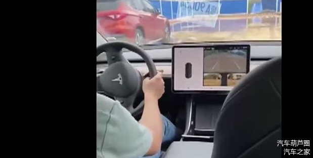

当然,将“量子态刹车”推向故事高潮的,还是3月11日在海口发生的Model 3事故,这一次事故终于不再是发生在车主身上,而是特斯拉自己的工作人员在驾驶车辆时,按照车主反馈的问题操作方式执行后,真的就“刹不住车”,并且最终一头撞向试驾场地尽头的挡板。
网络上事故视频很多,这里就不再单独展示;值得一提的,在事故后当消费者反问特斯拉工作人员是不是踏板很硬根本踩不动的时候,工作人员似乎是认可了这样的情况。
对于这台车,特斯拉在读取相关数据之后,依然是一切正常,问题只是出在驾驶者的操作方式上。甚至这一次特斯拉为了自证清白,还找来了具有公信力的第三方专业检测机构,用权威的CMA章表明了自身刹车系统完全合格。

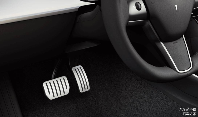

对于单踏板模式。不同于传统车型的刹车,具有此模式的电动车,比如特斯拉,在驾驶者松开油门之后,即使不踩刹车、车辆会自动进行动能回收减速,基本可以在一定程度上“替代刹车”,这种设定在大部分场景下是合理且没有什么问题的。
但是,当一位驾驶者已经习惯了单踏板模式后,在任何场景下当他需要减速时都会进行“抬开油门”的操作,这就会埋下事故的祸端:如果某一次极端场景需要的减速G值是远超动能回收减速预期时,单独“只把脚从油门上拿开”的操作就会浪费大量的时间,即使您后继再踩踏制动踏板,也可能会因为制动距离已经不够而导致事故发生。
同时站在人本能反应的角度,理论上单踏板模式还会有更极端的操作出现,还是按照上一段的极端场景来看,如果您已经错过了“制动的最佳时间节点”,正常人的后续第一反应都是用力“踩死刹车”,但如果某一位驾驶者已经完全适应了单踏板操作之后,在紧张状态下,他反而很可能会踩死“油门”,进而导致事故。
而即便是这位驾驶者最终踩对了刹车踏板,因为制度距离已经不足,可能事故也无法避免;并且瞬间过大的制动力度,同时还会触发ABS而导致反馈“此时刹车踏板很硬”。

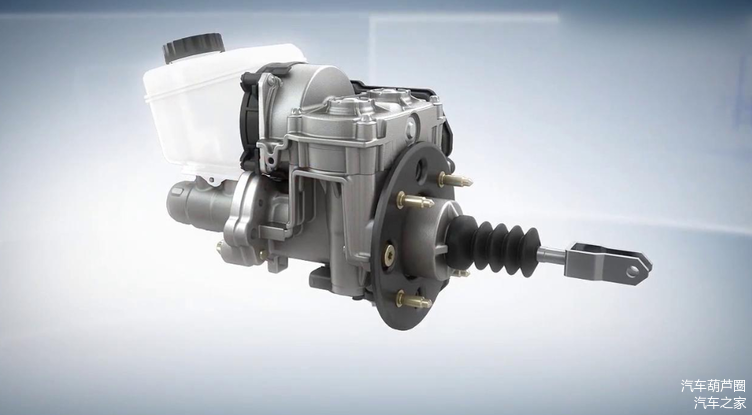

至于iBooster的问题,可能出在其“线控制动”的身份上,不同于传统车型机械制动、物理传动的方式,iBooster采用的是电子信号的方式进行控制,好处是反应更迅速,但坏处就是可能存在读取不准或者直接电信号失灵的情况。
博世方面是有对应解决方案的,按照此前博世官方的说法,iBooster即使发生故障,在制动踏板力度200N时,也能提供0.4G的减速值。
只是问题在于,一旦发生故障,0.4G减速值其实有点不够,一般车型在100-0全力刹停时,瞬时最大减速值一般能超过1个G,平均也能稳定在0.9G附近;而0.4G的减速值配合200N的制动踏板踩踏力度,其实很多人都会感觉是“刹车很硬、且制动力表现不明显”,也就是刹车踩不动刹不住。
