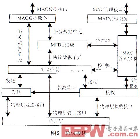

IEEE802.11MAC协议的SDL描述可以分为以下几个功能模块,如图2所示。 *MAC数据服务模块:向LLC层提供MAC层的数据服务接口。
一种基于ARM的IEEE802.11MAC协议IP核设计
*MPDU生成模块:将MSDU(MMPDU)生成MPDU,并对MPDU分段、加密以及进行排队管理。 *协议控制模块:完成DCF、PCF下的各种协议控制功能,包括RTS/CTS、ACK、ATIM、CF-ACK等,并根据信道状态请求退避,在传送数据挫败后控制重传等。该模块还负责对所有接收到的MAC帧进行分类,按不同的类型送到不同的模块进行处理。 *发送模块:将MAC帧以字节流的形式发送到物理层,完成实际的发送过程。这个模块中要完成对整个发送帧产生CRC校验,向发送的beacon帧中加入时戳用来进行时间同步。这个模块还负责处理底层获得的当前信道的状态,完成协议要求的随机退避功能。 *接收模块:对从物理层接收到的帧进行CRC校验。如果正确接收的话,则进行地址过滤,丢弃目的地址不是自己的帧。如果数据是经过分段的话,还有进行数据分段的重装,然后将接收帧送往协议控制模块进行分类处理。同时,这个模块还要提取接收帧中的信道保留信息,结合信道上有无载波的状况综合判断信道的状态,并把信道的状态送往发送模块来协调退避功能的完成。 *MAC管理实体模块:是管理核心,完成所有的管理功能,包括扫描、入网、认证、解认证、关联、解关联、重新关联、beacon帧的发送、站点状态管理等功能。 *MAC管理服务模块:提供MAC管理接口,包括MIB库的管理,对MIB库的访问,并将管理接口传来的管理服务请求送到MLME模块进行实际处理,将结果返回给管理接口。
