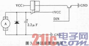

降温装置用来对空气温度进行调节,达到控制室温的目的,其电路图如图3所示。
装置使用延时继电器通过控制三极管的信号使继电器得电后导通电阻丝,当需要加热电阻丝时,将DIN引脚拉高,此时三极管导通,继电器线圈得电吸合开关,这时电热丝得电加热,等待DIN变为低电平时,继电器失电断开,此时开关断开,电热丝断电停止加热,为了防止陡然对电热丝加电和停电而使电热丝寿命减少,加上了电容保护。

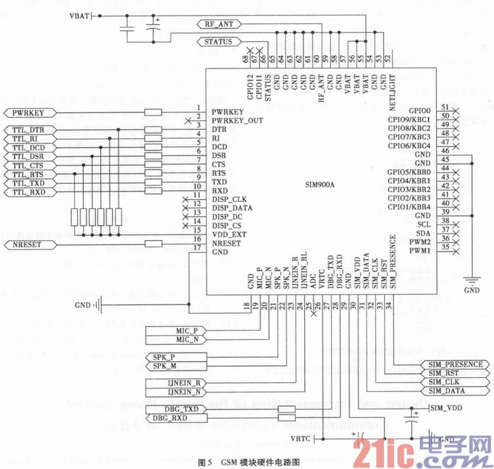

GSM模块采用的是SIM900A通信模块,并采用增强型AT指令,其电路如图5所示。
系统采用的GSM模块作为与用户进行信息交换的途径,GSM采用串口通信,进行数据交换,其电源模块必须满足最大电流能够达到2A的直流电流能力,否则将会因电源功率不够而导致系统不稳定现象。
(7)系统电源设计
由于系统对于电能的特殊要求,所以必须使用分离式电源单独给予GSM模块供电。

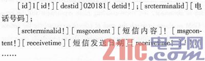

GSM采用SAM900A通信模块,使用短信通信方式,手机收到短信后通知串口接收数据,得到的数据编码方式如下:
f.jpg?imageView2/2/w/550
在这些短信编码中,将所需要的内容截取下来,便可以识别。在控制家庭智能终端的过程中所采取的指令方式也是采用编码方式,其中短信部分编码定义如下:
[优先级所代表的设备0-10][监控开关0/1][设定参数级别0-5][是否定时开启若不定时为0否则为分钟单位的1-255]
其中优先级所代表的设备就是任务优先级代码所代表的设备,控制开关将控制对应设备是否开启或者关闭,参数级别代表对应设备对应环境参数的控制区间0最窄5最宽,是否开启定时为设置开启时间单位分钟,若不定时则为0。
