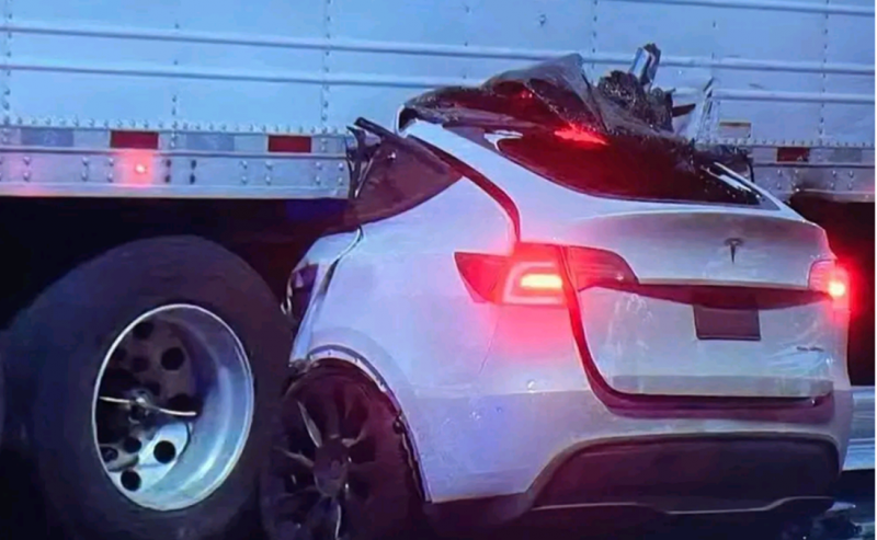

3月11日,美国底特律市,特斯拉Model Y又双叒叕撞上白色大货车,车顶被削,现场十分惨烈。
看国内,近一个月,有记者采访全国各地近20位经历严重车祸的特斯拉车主,发现事故大多相似:突然加速,刹车失灵,车主重伤,不撞上强大障碍物不停车,更有的狂奔8公里之遥。特斯拉的回应不想也知:驾驶员一直踩加速踏板,并未刹车。这么先进的车,“黑匣子”数据一公开不就结了?要么在那里扯皮,要么数据消失。一次两次也就算了,却是一而再再而三。

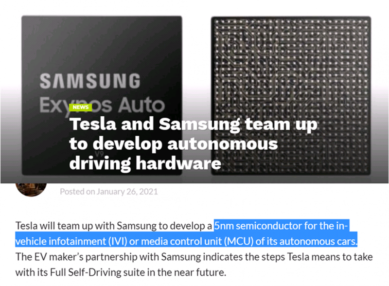

这些应该是“3.15”是事,我们管不了。倒是前不久一则“特斯拉5nm自动驾驶(AV)芯片将与三星合作开发”的消息让人发问:不要说自动驾驶,现在用14nm“正常”行驶都这样了!5nm难道就是救命稻草?不是挑战更大吗?

国内关于特斯拉与三星的报道似乎有误:“为其自动驾驶汽车的车载信息娱乐(IVI)或媒体控制单元(MCU)开发一种5nm半导体。”
