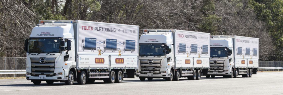

日本国土交通省和经济产业省2021年3月5日发布消息,在日本新东名高速的部分区段上成功实现了“后车无人列队跟驰”(列队跟驰又称编队行驶、队列行驶等)验证测试。

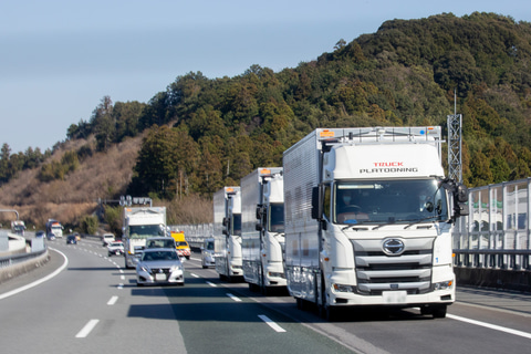

日本后车无人列队跟驰测试实施测试的道路长度约15km(新东名高速,远州森町PA~浜松SA),3台大型卡车保持车速80km/h、车间距离9m,组成车队行驶,最前方卡车有驾驶员,后方2辆卡车无驾驶员,但出于安全考虑有安全员坐在跟随车辆的副驾驶座位上。
在高速上以80公里/小时车速、车间距9m的条件下行驶为了解决卡车驾驶员高龄化、人员不足的问题,日本国土交通省等政府机构一直都将在2020年度内实现高速公路内的卡车后车无人队列跟驰技术作为推进目标。将名为“面向卡车列队跟驰社会实际配备的验证”项目委托给丰田通商,迄今为止已进行了多次用于后车无人列队跟驰技术开发的实际验证试验。此次的活动也是该验证项目的一环,仍由丰田通商实施。

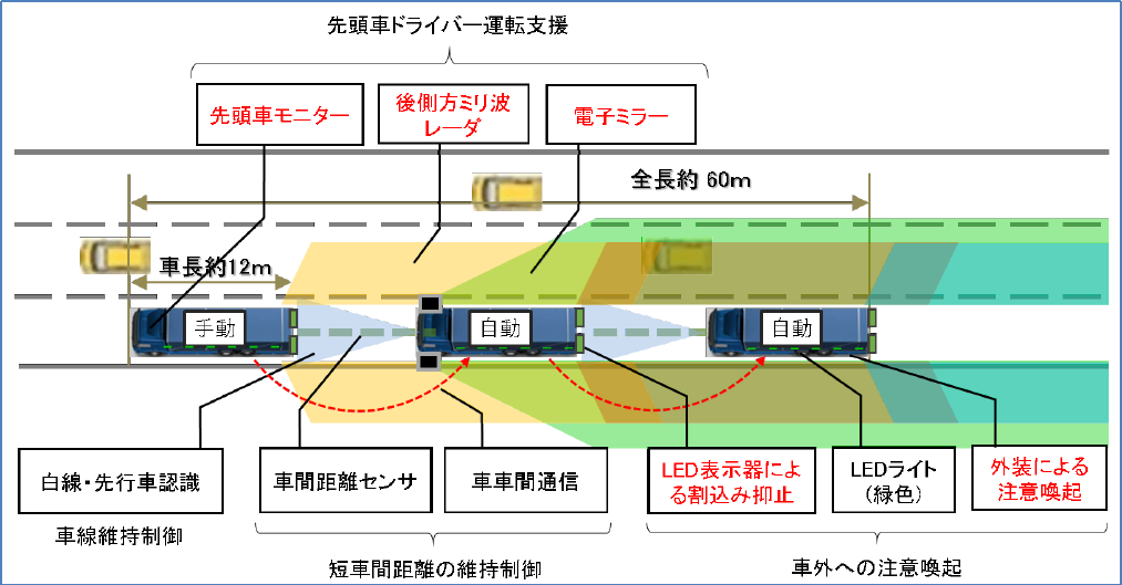

试验车辆俯视图(红字为2019年新增部分)从图中可见,最前方车辆为手动驾驶,后方跟随的2辆车为自动驾驶,单车长12m、队列全长约60m,增加了LED插队警示装置、车外警示,最前方车辆驾驶员辅助系统包括后车监测、后侧方毫米波雷达、电子后视镜,后车具备车道保持功能,通过车间距传感器和车车间通讯来维持短车间距。
实际的车辆开发等由先进mobility公司承担。2019年新增功能:
·最前方车辆驾驶员能够统一操作后续跟随车辆的发动机启动、停机、变速器换挡、驻车制动生效、解除等。
·最前方车辆驾驶席设置监视器,显示后续跟随车辆的发动机启动状态、变速器档位、与前方车辆间距、水温、剩余油量、系统故障信息等异常事项。
·车辆控制装置冗余化,实现控制ECU、转向执行器、制动等的多重冗余。
·最前方车辆驾驶员驾驶辅助功能,在变道时通过毫米波雷达检测周边车辆和障碍物,如果周边有车辆等,通过车辆驾驶员HMI、电子后视镜显示不可变道警告信息。
·通过卡车后部设置的LED信息板向可能插入车队之间的靠近车辆发出警示,同时在最前方车辆驾驶员HMI报告有靠近车辆。
·列队行驶状态下发生异常时的处理(车辆插入车队之间等),通过状态监视功能,在前方车辆驾驶员HMI显示异常报警(如发生车辆插入车队,显示发生位置及与后续车辆之间的距离)。
·当发生无法维持列队行驶的严重异常时,队列车辆进入MRM(Minimum Risk Maneuver,最小风险操作)模式。
