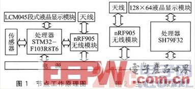

无线传感器网络通信平台系统由主机和从机组成,如图1、2所示。从机的处理器为SH79F32单片机,外挂128×64液晶显示模块、nRF905无线模块、数字温度传感器DS18B20等。主机的处理器为芯片STM32F103R8T6,是基于ARM的32位微控制器俗称单片机,外挂LCM045段式液晶显示模块、nRF905无线模块等。

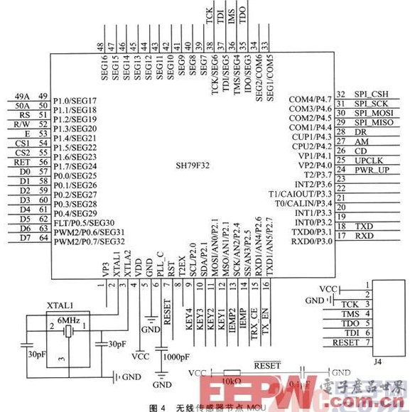

如图4所示,为SH79F32单片机的接口电路,所选取的晶振频率为6 MHz,图中J4为向芯片烧入程序的接口,通过向TCK、TMS、TDO、TDI四个引脚灌入特定的序列进入烧写模式。P0口的8条数据线接液晶模块的数据口,P1.2~P1.7接液晶模块的控制口,P4口、P2.6、P2.7、P3.7和无线模块接口相连,P3.0与P3.1引出的两条线属于串口通信线,通过MAX202电压转换芯片,直接与PC机进行通信。控制DS18B20测温只需要一条数据线即可,本设计由P3.3口控制温度采集并读取温度值。

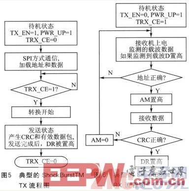

nRF905有两个激活(收发)模式和两种省电模式,nRF905模式决定于trx_ce、tx_en和pwp_up的设置。典型的ShockBurstTM TX的流程图如图5所示,当应用单片机的远程节点的数据、接收节点地址(TX地址)和有效载荷数据(TX载荷)送入nRF905通过SPI接口。然后单片机置trx_ce和tx_en高,这激活了nRF905 ShockBurst TM传输。然后接收机自动开机,数据包完成(CRC计算)和传播(100 kbps,GFSK,曼彻斯特编码),DR设置为高,传输完成。
典型的ShockBurstTM RX接收流程图见图6。首先,ShockBurstTM RX是通过设置高和低trx_ce、tx_en实现的。当nRF905的检测到载波,载波检测(CD)引脚设置高。当一个有效的地址收到,地址匹配(AM)引脚设置高。当一个有效的数据包已经收到(正确CRC发现),数据准备(DR)引脚设置高。当nRF905的数据准备(DR)和地址匹配(AM)低了。该芯片是现在准备进入单片机TX或RX,掉电模式。
