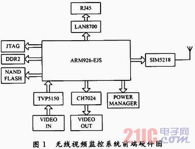

无线视频监控系统前端,主要完成现场视频的采集、压缩编码、发送。系统硬件平台主要由嵌入式微处理器ARM926-EJS,NAND FLASH,DDR2、TVP5150视频输入、CH7024视频输出、网口LAN8700、LC6311无线发射模块等组成。ARM926-EJS处理器具有EMMA支持强大的视频处理控制,亮度、饱和度、对比度、自动白平衡等参数可调。允许使用全功能操作系统,功耗低、时钟频率为400MHz。所以选择ARM926-EJS为核心微处理器。存储器包括RAM和ROM两部分,RAM采用高速SDRAMHYB18M1G320BF-7.5对处理视频数据有非常好的优势,ROM采用非线性K9F2G08ROA -JIBO NANDFLASH芯片,其存储容量高于线性结构的NORFLASH。TVP5150具有超低功耗、支持NTSC/PAL/SECAM等格式的高性能视频解码器,通过ARM926EJS对TVP5150进行控制使得对视频信号进行A/D解码,达到对视频采集的目的。ARM926-EJS输出的数字视频信号通过CH7024进行D/A解码转换成PAL制式的模拟信号。基于IEEE 802.11b/g协议无线传输模块SIM5218,通过USB与ARM926-EJS进行连接。无线视频监控系统前端硬件原理图如图1所示。

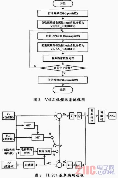

Video4Linux是Linux中关于视频设备的内核驱动,它为针对视频设备的应用程序编程提供一系列接口函数,通过使用接口提供的函数库,对摄像头进行图像采集。主要通过以下步骤对视频图像进行采集:
(1)用open函数打开视频设备,可以获得相应的文件描述符;
(2)获取视频设备属性,包括名称、类型、通道数、图像宽度、图像高度等;
(3)通过ioctl函数返回采集图像帧的属性,包括图像亮度、色彩、对比度等;
(4)视频的截取有两种方法:第一种是用read()直接读取数据,第二种是用mmap把设备文件映射到内存,用内存映射法的优点是效率高,因为进程可以直接读写内存,而不需要任何数据的拷贝,结合以上优点,选择此方法。视频采集流程图如图2所示。
2.2 视频压缩编码模块
采用ARM926-EJS内置的VPU单元硬件编码模块完成H.264压缩编码。H.264采用了基于块的动补偿和编码,同时它还采用一系列新的技术,包括:运动矢量具有亚像素精度,对于亮度信号来说可以达到1/4像素精度;运动补偿使用了块大小可以改变的运动补偿;允许使用多个参考帧;帧内编码使用帧内预测;自适应环路滤波;自适应于内容的算术编码和变长编码等,这些新技术的采用大大提升了视频的压缩率。编码过程如图3所示。

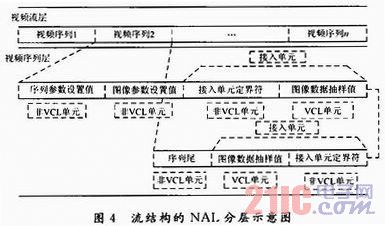

NAL为分层结构,经过VCL编码后的视频数据被组成NAL单元,一组NAL单元组成一个接入单元,一组接入单元组成一个视频序列,再根据不同应用,对视频序列进行处理。图4为流结构的NAL分层示意图。

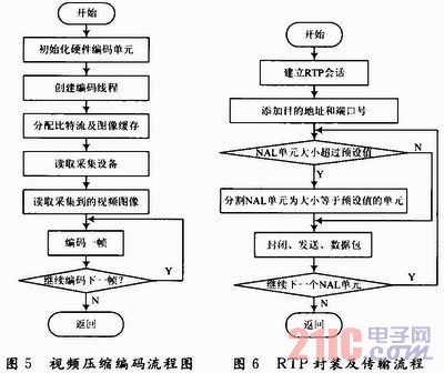

每个NAL单元由整数个字节大小的包构成,其中第一个字节包含数据类型的标志,其他字节是净荷。NAL单元被划分为VCL NAL单元和非VCL NAL单元两种。VCL NAL单元包含视频图片中采集点的值的表示;非VCL NAL单元包含一切相关的附加信息,例如参数设置(可被应用到大量VCL NAL单元的头数据)和附加的增强信息(时刻信息和其他附加数据,这些数据可能会增强对已解码视频信号的利用,但是又不是在解码视频图像的采样点值必须用到的)。视频压缩编码的工作流程如图5所示。

RTP协议的实现采用开源的RTP库JRTPLIB。用户只需通过使用JRTPLIB库相应地发送和接收RTP数据包,而不用关心RTCP数据报是如何被发送和接收的,JRTPLIB自动对到达的RTCP数据报进行处理,并在适当的时候发送RTCP数据报。采用H.264视频流的RTP打包方式对单独的NAL单元进行操作。通过ARM926-EJS内置的硬件编码单元应用程序中H.264视频编码的参数设置,每帧为一个NAL单元。为了避免视频数据在网络层被分割,需要将一帧H.264视频数据分割成一定大小的RTP数据包,由发送端分别封装上RTP报头、UDP报头、IP报头,按照RTP数据包的格式,并配置RTP报头的时间戳以及序列号等参数,最后形成IP数据包,通过无线模块发送。ARM926-EJS内置的硬件编码模块所输出的H.264视频流的RTP封装及传输流程如图6所示。
