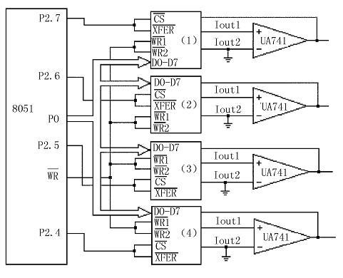

(2)DPA 转换接口电路的设计
DPA 转换接口电路如图3 所示。图中用DAC0832 作为DPA 转换器芯片,其输入为电流信号,可用UA741 集成运放将输出的电流信号转换成电压信号。DAC0832 的寄存器选择信号CS及数据传送信号XFER 都与地址线相连, 当地址线选择好DAC0832 后,只要输出WR控制信号,DAC0832 就能一步完成数字量的输入锁存和DPA 转换输出,并由UA741 集成运放将电流转换为电压信号输出控制比较器的参考电压。
图3 四路单缓冲DPA 转换电路
