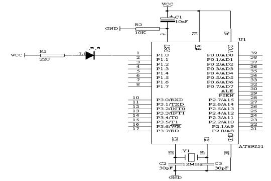

简介:51单片机闪烁灯制作:在单片机P1.0端口上接一个发光二极管L1,使L1在不停地一亮一灭形成闪烁灯状态,一亮一灭的时间间隔为0.2秒。
1.电路原理图
图4.1.1
2.系统板上硬件连线
把“单片机系统”区域中的P1.0端口用导线连接到“八路发光二极管指示模块”区域中的L1端口上。

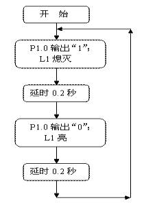

3.程序设计内容
(1). 延时程序的设计方法
作为单片机的指令的执行的时间是很短,数量大微秒级,因此,我们要求的闪烁时间间隔为0.2秒,相对于微秒来说,相差太大,所以我们在执行某一指令时,插入延时程序,来达到我们的要求,但这样的延时程序是如何设计呢?下面具体介绍其原理:
如图4.1.1所示的石英晶体为12MHz,因此,1个机器周期为1微
MOV R6,#20 2个 2
 D1: MOV R7,#248 2个 22+2×248=49820×
 DJNZ R7,$ 2个 2×248 (498
DJNZ R6,D1 2个2×20=4010002
因此,上面的延时程序时间为10.002ms。
由以上可知,当R6=10、R7=248时,延时5ms,R6=20、R7=248时,延时10ms,以此为基本的计时单位。如本实验要求0.2秒=200ms,10ms×R5=200ms,则R5=20,延时子程序如下:
DELAY: MOV R5,#20
D1: MOV R6,#20
D2: MOV R7,#248
DJNZ R7,$
DJNZ R6,D2
DJNZ R5,D1
RET
(2). 输出控制
如图1所示,当P1.0端口输出高电平,即P1.0=1时,根据发光二极管的单向导电性可知,这时发光二极管L1熄灭;当P1.0端口输出低电平,即P1.0=0时,发光二极管L1亮;我们可以使用SETBP1.0指令使P1.0端口输出高电平,使用CLRP1.0指令使P1.0端口输出低电平。
4. 程序框图
