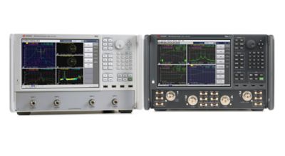

这里我们介绍三种基本方法。
用TDR法测阻抗:
早在60年代就产生了时域反射计(TDR)技术。该技术包括产生沿传输线传播的时间阶跃电压。用示波器检测来自阻抗的反射,测量输入电压与反射电压比,从而计算不连续的阻抗。
传统TDR可作为定性工具使用,下面列出影响其精度和实用性的限制:
1. 有限的上升时间
2. 采样示波器的同步抖动
3. 差的信噪比
4. 大的阶跃电压会损坏有源器件
5. 需要直流通路
70年代了解到作为频率函数的网络反射系数的傅里叶变换就是作为时间函数的反射系数。可用网络分析仪在频域测量的数据计算和显示网络作为时间函数的网络阶跃和激冲响应。使在反射和传输中传统TDR能力增加了在频带有限网络进行测量的潜力。
在反射模式中网络分析仪测量作为频率函数的反射系数。可把该反射系数看成是入射电压和反射电压的传递函数。反变换将反射系数转换为时间函数(激冲响应)。可用该反射系数与输入阶跃或脉冲的卷积计算阶跃和激冲响应。在传输模式中。网络分析仪测量作为频率函数的二端口器件的传递函数。反变换将该传递函数转换为二端口器件的激冲响应。用该激冲响应与输入阶跃或脉冲的卷积计算阶跃和激冲响应。图标图标
用网络分析仪测输入阻抗:
网络分析仪测量测试端口上的输入阻抗。通常这并非电缆的特性阻抗。如果电缆的电气长度很长,输入阻抗就是电缆的特性阻抗。电气上长的电缆定义为由于衰减,从远端看到的是非常小反射的电缆。
图标
用LCR表测阻抗:
可用所谓“开路短路”法测量低频特性阻抗。在仍可看成是集总元件的最长电缆,通常为1/10波长的电缆上测量开路和短路阻抗。两次测量结果之积的平方根即给出特性阻抗。这项技术的缺点是精度低。开路和短路测量可能超出网络分析仪的合理精度。更好的方法是用网络分析仪测量开路和短路阻抗,由于使用电流电压技术而能测量很宽的阻抗范围。
