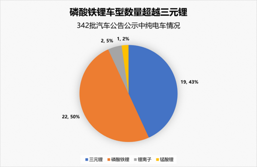

所以整个电动车行业对于动力电池的安全问题,可以说是殚精竭虑,不断进取。去年,磷酸铁锂电池凭借先天的安全优势,在改善能量密度的劣势之后,市场占比大幅度提升,在第342批工信部新车公示当中,磷酸铁锂装车的占比超过三元锂,显示了在能量密度达到一定水平之后,对安全性的追求已经成为了车企选择动力电池产品的优先考虑。

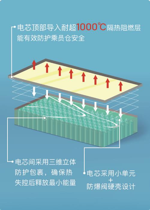

这是岚图FREE电池的“三位隔热墙”的结构示意,电芯之间使用超强高分子隔热阻燃材料,对每个电芯实现单独的全方位三维立体包裹,形成高效的隔热阻燃防护层,每个电芯均处于隔热阻燃材料的充分包裹中,形如“琥珀”。好吧,琥珀最著名的图片奉上,大家感受一下,电芯就像那只蕴藏着恐龙血液的蚊子一样,被严密包裹起来了。
电池,动力电池安全,三元电池,三元锂电池
而在电芯顶部,还额外布置了耐热1000度隔热阻燃层,在最极端的条件下,也能够阻断热量向乘员舱的传导,给予车内人员最强有力的保护。

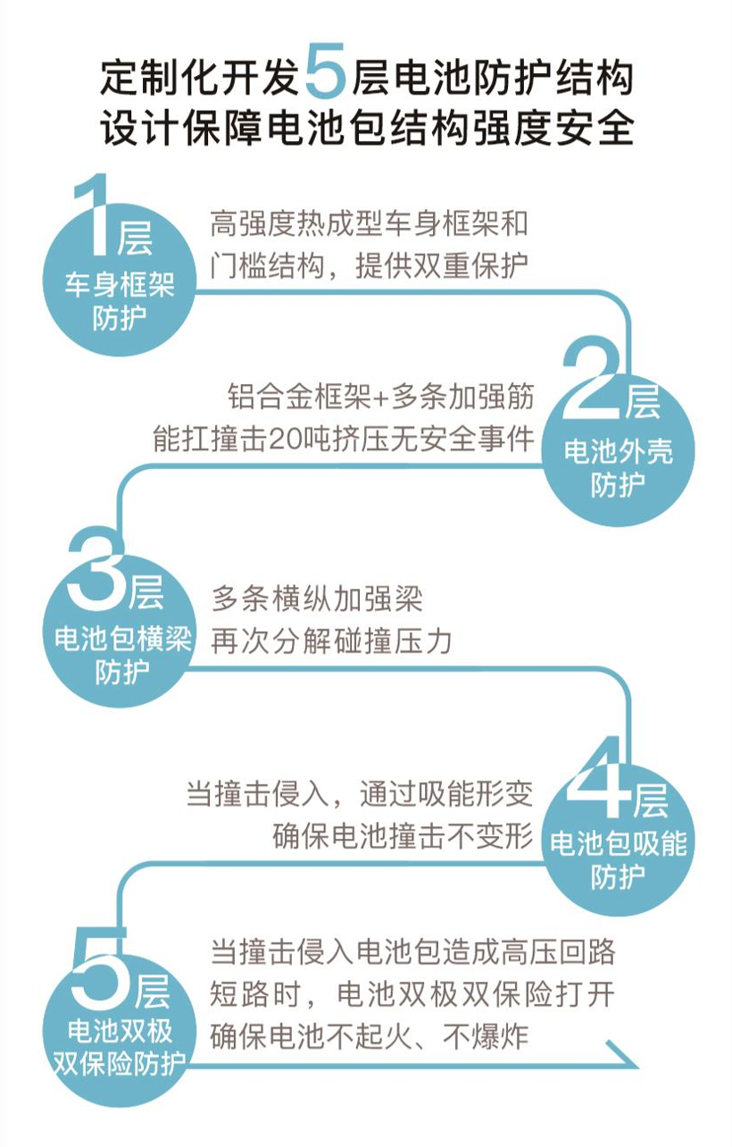

这是对于电池安全的肉眼可见的防护,也是最容易给消费者带来信心的部分,岚图FREE的电池包采用了当前业内最顶级的防护设计,从车身防护、高强框架、压力传递、形变吸能和电池双保险这五个方面对电池进行了全方位无死角的防护。
对电池包来说,最大的挑战来自于侧向碰撞,因为这样的碰撞容易导致挤压变形,进而诱发热失控,采用了五重保护的岚图FREE电池包在C-NCAP整车侧面撞击测试中,以欧洲标准的斜侧75°角、32km/h进行柱碰实验,横梁仅发生小程度溃缩,电池模组没有受到丝毫挤压变形。
