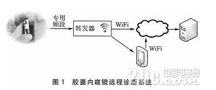

作为胶囊内窥镜和数据采集终端的中间设备,转发器主要用于转发胶囊内窥镜的图像数据。本文使用Android手机作为数据采集终端,胶囊内窥镜使用的是nRF24L01+传输芯片。图1是使用转发器的胶囊内窥镜远程诊断系统。

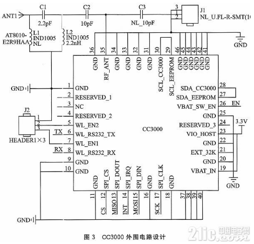

转发器的功能取决于设备本身和接收工作站之间的通信。WiFi的应用越来越广泛,在许多地方都作为一种主要的通信媒介。本文使用TI公司的WiFi嵌入式芯片CC3000,为电子设备提供Internet连接能力。这款芯片包含完整的TCP/IP协议栈和WiFi驱动,支持标准的Socket编程,具有IEEE802.11b/g无线网卡功能。在IEEE802.11g工作模式下,传输功耗为190 mA,接收功耗为92 mA。CC3000的外围电路设计如图3所示,只保留了SPI通信接口和UART调试接口。

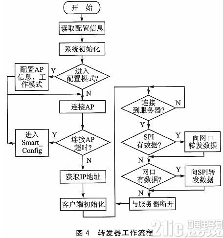

软件控制程序是分层模块化的,以便添加新的硬件时不必对软件进行大规模改动。底层驱动程序是由ST公司提供的一个完整的STM32设备固件库。该库提供了STM32所有外设的底层驱动函数,开发人员不必自己编写驱动函数,只需在这些底层函数的基础上编写应用程序。CC3000使用官方提供的Hostdriver驱动库,上层应用层包括数据处理、系统配置等模块。STM32通过SPI初始化CC3000和RF射频模块,配置nRF24L01+为接收模式,自动应答,每次传输32字节数据。为了确保数据接收与发送同步操作,CC3000的数据包也设置为32字节。因为针对的是远程诊断,而远程服务器的IP地址一般是固定的,因此配置CC3000为服务端的工作模式。转发器工作时,从RF的SPI口读取到的数据先存到存储缓冲器中,然后由STM32将数据交由CC3000转发出去。
转发器的工作流程如图4所示。
当连接指定AP超时,CC3000便进入Smart_Config模式[9],Smart Config是CC3000独有的AP配置信息模式,可以使用任何带WiFi的设备配置CC3000连接到AP。很多嵌入式的设备不带有键盘和液晶,而WiFi配置又极其复杂,为了便于客户重新配置WiFi的连接,CC3000模块设计了Smart Config模式。

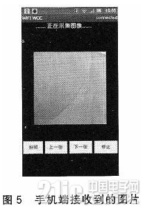

胶囊内窥镜使用nRF24L01+发送图像数据。转发器处理接收到的数据,通过无线网络转发给Android处理、显示、保存。图5为Android机接收到的图片。

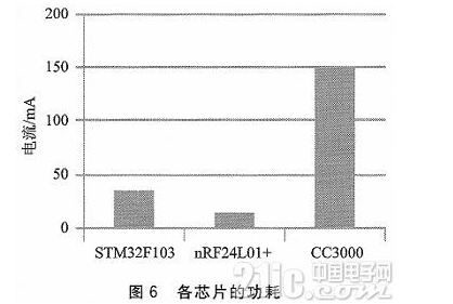

不同组件的平均功耗如图6所示。可以看出,最耗电的为CC3000。总的耗电量为200 mA,在2 000 mAh锂电源的工作环境下,能工作10小时。由于胶囊内窥镜一般工作8小时左右,因此足够胶囊内窥镜的应用。
