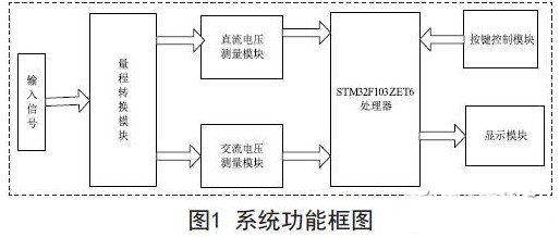

1.系统整体方案与工作原理
系统功能框图如图1所示。STM32F103ZET6处理器是本系统的核心器件,负责控制整个系统的正常工作,包括读取AD 转换后的结果及200mV 与2V 档位的控制;按键输入动作响应;段式液晶的驱动;量程自动转换控制等。
系统功能框图
输入的电压信号经过量程转换模块,变成可供ADC模拟输入端能正常进行采样的电压。交流电压测量模块的功能是将被测的交流电压转换成相应的RMS 值。按键输入的功能是切换各种不同的测量模式以及计算相对误差时进行数值输入。

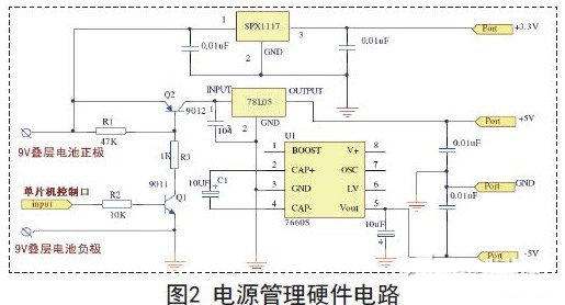

(1)电源管理硬件电路
本系统具有低功耗模式,即在一定的时间内没有操作,系统在单片机的控制下自动切断一部分电路的工作电源。电源管理电路原理图如图2所示。
电源管理硬件电路
电池的正极分成两路,第一路是直接接入到SPX1117的输入端,SPX1117是三端集成稳压芯片,其输出端输出恒定的3.3V,作单片机系统电源。另一路是经过三极管9012可以开关控制,本设计中在系统处于正常工作状态时,单片机控制口输出高电平,9011处于饱和状态,9012的基极电压与地电压相近,9012饱和,即处于导通状态。9V叠层电池的正极电压到达78L05 三端集成稳压芯片的输入端,其输出端输出稳定的+5V电压。-5V由负压电荷泵7660S 产生。当系统处于“低功耗”状态时,单片机控制口输出为低电平。9011处于截止状态,9012的基极电压为9V,也处于截止状态,模拟部分电源电压为零。而单片机将一直处于不同模式的工作状态。

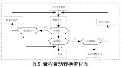

(4)量程自动切换的实现
本系统中的自动量程切换对测直流电压和交流电压均有效。量程自动切换关键是通过读ADC 数据判断当前的量程是过量程还是欠量程,合理的硬件设计是量程自动切换的重要保证。量程自动转换流程图如图5所示。
量程自动转换流程图
自动量程转换由初设量程开始,逐级比较,直至选出最合适提量程为止。自动量程转换的操作流程如上图所示。继电器或其它控制开关从闭合转变为断开,或从断开转变为闭合有一个短暂的过程,所以在每次改变量程之后要延时一定的时间,然后再进行正式的测量和判断。为了避免在两种量程的交叉点上可能出现的跳动,还应考虑低量程的超量程比较值和高量程的欠量程比较值之间有一定的重叠范围。
