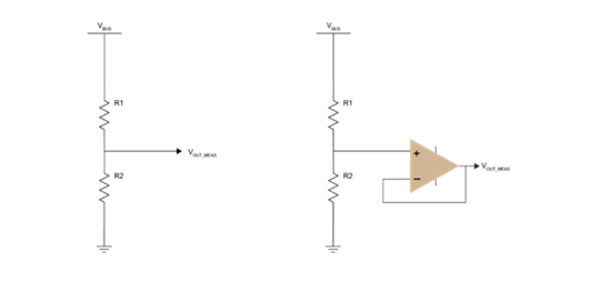

如前文所述,电功率是电压与电流的乘积。要精确测量功率,需要对电压和电流进行精准测量。在一定时段内测量功率并将结果累加,即得到能量。功耗在大多数情况下都不是恒定值,因此,必须使用一个选定测量带宽,在此范围内对电压和电流进行测量。直流电压测量电路的一个典型示例是图1左侧所示的简单分压器和右侧图1所示的缓冲分压器。这两个电路都可以通过适当的校准提供高精度测量结果,尽管带缓冲的分压器比不带缓冲的分压器价格昂贵,但前者通常功耗更低,尤其适合测量极低的直流信号。
1-分压器电路

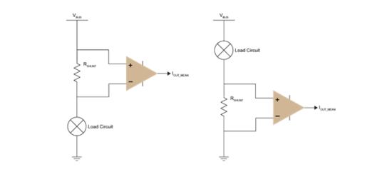

虽然借助霍尔效应也可以测量电流(包括直流电流),但本文侧重于使用分流电阻测量直流电流,因为后者更常用而且费用更低。分流电阻是一个低阻值电阻,与电路串联。电流流经分流电阻时,分流电阻两端会产生一个小的压差。该压差与电流成正比,如公式2所示,并且通常使用运算放大器进行放大。
公式2-分流电阻两端的压差
由于分流电阻与电路的其余部分串联,因此可以连接在任意一侧:上桥臂(分流电阻的一个端子直接连接总线电压),或者下桥臂(分流电阻的一个端子接地),如图2所示。在这两种情况下,分流电阻都会出现一个小的压差,电路的总电压会降低。但是,分流电阻的连接位置会有一些影响:
-如果分流电阻放在下桥臂(图2右侧),其两端的电压将直接接地。由于分流电阻通常很小,其两端的压差也很小,因此电流测量电路使用便宜的低压运算放大器即可非常方便地放大压差。这对于缩减成本很有帮助。但下桥臂分流有一个明显的不足,即整个电路不再直接接地,而是连接高于接地端电压的位置。分流电阻两端的压差通常以毫伏计。
-如果将分流电阻连接在上桥臂(图2左侧),则电路直接接地,可消除地弹反射效应。如果要对电路进行精确测量或必须提供精确的输出,则应选用此连接方法。此方法的唯一缺点是需要使用电压更高的差分运算放大器电路,并且视运算放大器的带宽而定,费用也可能会增加。
2-电流测量电路

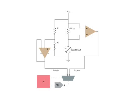

尽管电压、电流甚至功率本身都可以通过模拟电路轻松测量,而且成本很低,但能量测量却需要使用更复杂的电路来实现。然而,传统的能量测量方法是使用模拟电路测量电压和电流,然后使用模数转换器(ADC)将模拟信号转换为数字信号,将数据输出到单片机。单片机的作用是对信号随时间累加的功率进行采样,从而实现能量测量。测量能量的典型电路如图3所示。在测量电路中增加单片机既有优点也有缺点。一方面,在算法计算、监视不同行为和进行更详细的报告方面具有很大的灵活性,例如每小时、每天等。此外,单片机的作用不仅限于能量测量,还可以触发事件、运行自定义状态机或满足工程师的任何需求。而如果系统原本就需要使用单片机,则成本和物料清单(BOM)的增加并不是问题。另一方面,使用单片机监测能量的缺点则是测量系统的总功耗、令人讨厌的代码开发工作和开销成本都会增加,而且视精度要求而定,有时可能还需要外部ADC。
3-典型的能量测量电路

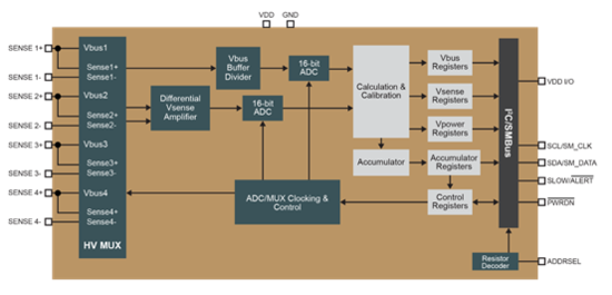

多年来,随着业界对直流能量监测功能的需求不断增长,多种面向此类应用的集成电路相继问世。例如Microchip的PAC1934集成电路。此类集成电路只需使用分流电阻作为外部元件,即可轻松地同时对多达4个通道进行采样。基本电路图如图4所示。电路中集成了运算放大器、ADC、算术运算逻辑、存储器和用于连接系统的标准接口(通常为I2C或SPI)。与传统方法相比,使用集成电路的优势在成本方面尤为明显,这是因为在一个集成电路中集成了能量测量所需的一切,使BOM和PCB尺寸显著降低。
4-MicrochipPAC1934框图(可同时测量4个通道)
