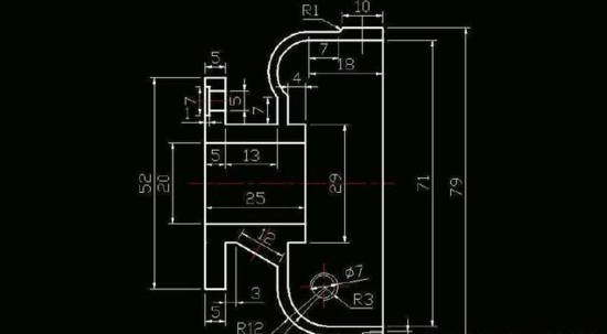

电气控制系统是由许多电气元件按一定要求连接而成的,为了便于电气控制系统的设计、分析、安装、调整、使用和维修,需要将电气控制系统中各电气元件及其连接,用一定的图形表达出来,这种图就是电气控制系统图。
由于电气控制系统图描述的对象复杂,应用领域广泛,表达形式多种多样,因此表达一项电气工程或一种电器装置的电气控制系统图多种,它们以不同的表达方式反映工程问题的不同侧面,但又有一定的对应关系,有时需要对照起来阅读。按用途和表达方式的不同,电气控制系统图可分为以下几种:
电气系统图和框图是采用符号(以方框符号为主)或带有注释的框绘制。用于概略表示系统、分系统、成套装配或设备等的基本组成部分的主要特征及其功能关系的一种电气图,其用途是为进一步编制详细的技术文件提供依据,供操作和维修时参考。
电气控制电路制图也可以很简单
电气原理图是为了便于阅读和分析控制线路,根据简单、清晰的原则,利用电气元件展开的形式绘制成的表示电气控制线路工作原理的图形。在电气原理图中只包括所有的电气元件的导电部件和接线端点之间的相互关系,但并不按照各电气元件的实际布置位置和实际接线情况来绘制,也不反映电气元件的大小。其作用是便于详细了解工作原理,指导系统或设备的安装、测试与维修。电气原理图是电气控制系统图中最重要的种类之一,也是识图的难点和重点,本模块主要介绍电气原理图。
电气控制电路制图也可以很简单
电器元件布置图主要用来表明各种电气设备在机械设备上和电气控制柜中的实际安装位置,为机械电气控制设备的制造、安装、维修提供必要的资料。通常电器布置图与电器安装接线图组合在一起,既起到电器安装接线图的作用,又能清晰表示出电器的布置情况。
电气安装接线图是为了安装电气设备和电器元件进行配线或检修电气控制线路故障服务的。它是用规定的图形符号,按各电器元件相对位置绘制的实际接线图,它清楚地表示了各电器元件的相对位置和它们之间的电路连接,所以安装接线图不仅要把同一电器的各个部件画在一起,而且各个部件的布置要尽可能符合这个电器的实际情况,但对比例和尺寸没有严格要求。不但要画出控制柜内部之间的电器连接还要画出柜外电器的连接。电器安装接线图中的回路标号是电器设备之间、电器元件之间、导线与导线之间的连接标记,图中各电气元件的文字符号、元件连接顺序和数字符号,线路号码编制都必须与电气原理图中的标号一致。
功能图是一种用来全面描述控制系统的控制过程、功能和特性的表图,它不仅适用于电气控制系统,也可用于气动、液压和机械等非电控制系统或系统的某些部分。在功能图中,把一个过程循环分解成若干个清晰的连续的阶段,称为“步”。电器元件明细表示把成套装置、设备中各组成元件(包括电动机)的名称、型号、规格、数量列成表格,供准备材料及维修使用。
