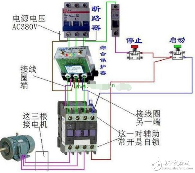

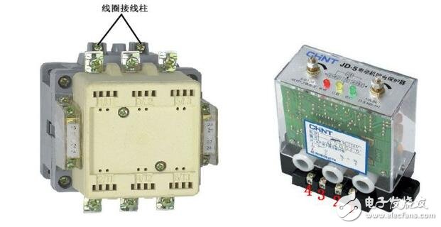

  保护器实物中标了1和2是接线圈(是不是接触器的线圈),怎么黄色接线图上又说2和3还接了一个交流接触器的线圈?还有,是不是一定要接停止按钮和起动按钮?如果不用,又该如何接法?
电动机综合保护器和交流接触器接线图
电动机综合保护器和交流接触器接线图

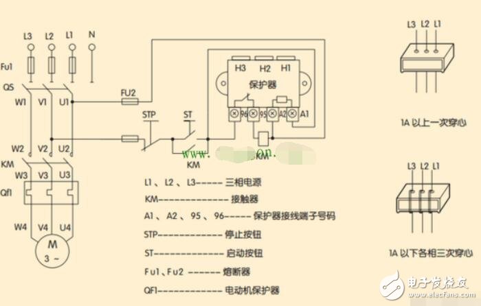

  电机保护器和接触器保护器的型号不同,各种保护器功能不同,一般电动机的供电电源线路要从保护器的电流互感器穿过去,才能起到保护的作用的,控制回路才接保护器的线路。

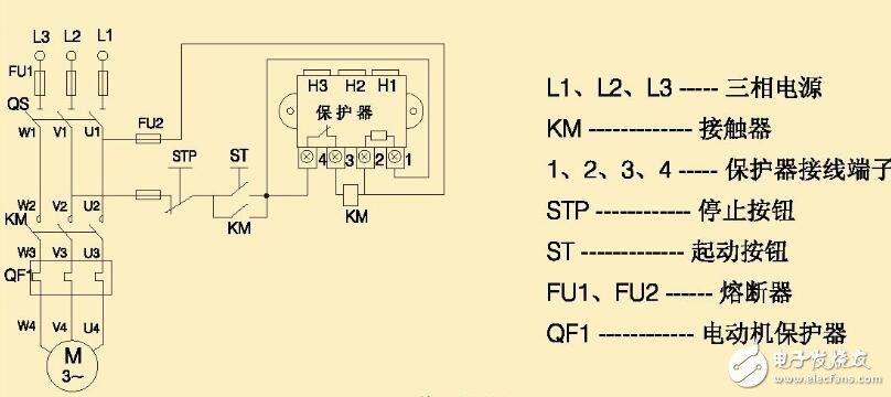

  比如德力西交流接触器和jd-5电动机综合保护器的接线方法:

  正泰电动机保护器接线图如下:
