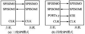

图1 SPI通信的2种通信模式
SPI通信有三线SPI和四线SPI两种模式。在三线SPI模式下,从属选择信号SS/STE不起作用;采用四线SPI模式时,SS/STE信号为高电平时禁止从机接收和发送数据,SS/STE信号为低电平时允许从机接收和发送数据。SPI通信是一种基于主从配置的通信,提供串行时钟信号的一方是主机,其他的为从机。图1为2种通信模式下2台单片机之间的连接图。如果一个系统中有多台从机,那么主机就要为每一台从机提供一个从属选择信号,以确保任一时刻只有一台从机起作用[1]。

在双机或一台单片机与一片外围芯片的SPI通信中常选择三线模式;而在多方SPI通信中则通常使用四线SPI模式,这时SS/STE信号线用来对从机进行选择。在一主多从的SPI通信中,主机必须为每一台从机或外围芯片提供一个SS/STE信号,使得任一时刻只有一台从机或外围芯片起作用[1]。如果所有的从机都只从主机接收数据,而不向主机发送数据,那么也可以使用三线SPI模式。SS/STE信号也可以用来对主机进行选择,不过通信将变得很复杂。选择正确的工作模式是进行可靠的SPI通信的前提。

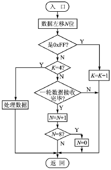

如果在通信过程中,出现串行时钟信号丢失或干扰,将造成数据流的不同步,通信的各方就收不到正确的数据。所谓“数据流不同步”是指数据的比特位发生了偏移。例如,发送的数据是0xA9和0x36,但是收到的却是0x52和0x6C,数据向右移了一位。一旦发生这种错误,仅靠硬件是无法纠正的,若不在软件中采取措施,则将一直错下去,永远收不到正确的数据。
采用软件纠错的关键在于找出偏移的位数,然后据此采取措施,得到正确的结果。一般说来,在通信数据中包含了一些特殊字符,用于标志数据流的开始和终止。处理数据时,首先寻找这些特殊字符。如果不能发现这些特殊字符,就说明数据发生了偏移,需要进行纠错处理。具体的处理办法如下: 假设数据以字节为单位,用前一个数据的后N位和后一个数据的前(8-N)位重新组成一个新的数据。其中,1≤N≤7。改变N的值,直到从重组的数据中发现特殊字符为止。此时的N值就是数据流发生偏移的位数,然后根据这个值对所收到的其他数据进行重组,就可以得到正确的结果。与此同时,如果还要发送数据,就要对发送出去的数据进行类似的处理。因为如果通信的一方收到的数据发生偏移,那么另一方收到的数据肯定也发生了相同的偏移。

在MSP430F135的接收数据处理程序中还包含了防止数据流发生偏移的措施,实现方法与前文所述相同。图2是接收数据处理程序的流程图。
上述程序是电镀用开关电源控制程序的一部分。DSP控制器TMS320LF2407A负责主电路的控制;单片机MSP430F135作为辅助控制器,负责键盘和液晶显示器的控制。两个微控制器之间通过SPI通信交换信息。实际应用表明,采用这种方法进行SPI通信是可靠的。
