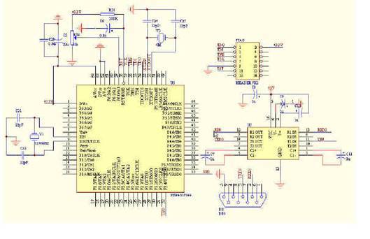

图1 微处理器系统硬件原理图
这里为了方便说明μC/OS-Ⅱ在MSP430F149上的移植,构建了基于微处理器MSP430F149的简单硬件系统,主要由三部分构成:电源,处理器及其JTAG仿真,RS232通讯接口。
电源部分主要提供稳定电压+5V和+3.3V,+5V用于给RS232串行通讯端口控制电路供电,+3.3V是微处理器MSP430F149的供电电压。用于移植嵌入式实时操作系统μC/OS-Ⅱ主体硬件部分是由微处理器MSP430F149及其JTAG仿真和RS232通讯接口控制器MAX232构成,其硬件电路原理图如图1所示。
