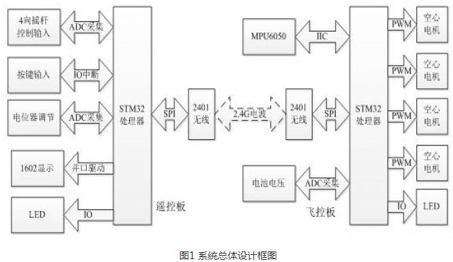

系统硬件的设计主要分要遥控板和飞控板两个部分,遥控板采用常见羊角把游戏手柄的外形设计,控制输入采用四向摇杆,无线数据传输采用2.4G无线模块。飞控板采用控制处理核心和机架一体的设计即处理器和电机都集成在同一个电路板上,采用常规尺寸能够采用普通玩具的配件。系统软件的设计同样包括遥控板和飞控板两部分的工作,遥控板软件的设计主要包括ADC的采集和数据的无线发送。飞控板的软件的设计主要包括无线数据的接收,自身姿态的实时结算,电机PID增量的计算和电机的驱动。整个四轴飞行器系统包括人员操作遥控端和飞行器控制端,遥控端主控制器STM32通过ADC外设对摇杆数据进行采集,把采集到的数据通过2.4G无线通信模块发送至飞控端。飞控板的主要工作就是通过无线模块进行控制信号的接收,并且利用惯性测量单元获得实时系统加速度和角速度原始数据,并且最终解算出当前的系统姿态,然后根据遥控板发送的目标姿态和当姿态差计算出PID电机增量,然后通过PWM驱动电机进行系统调整来实现飞行器的稳定飞行。系统的总体设计框图如图1所示。

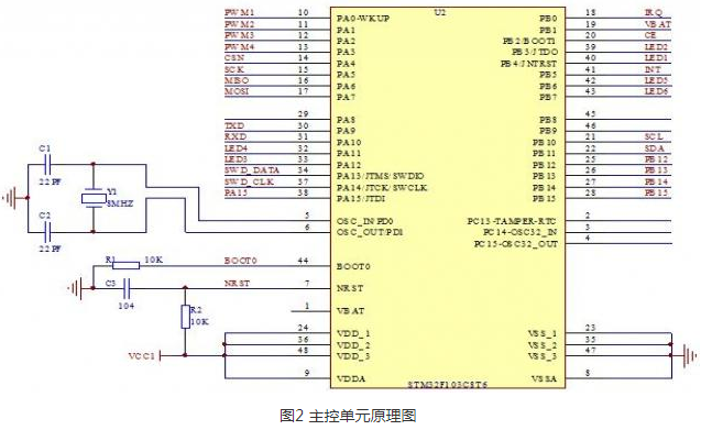

从成本和性能综合考虑,飞控板和遥控板的主控单元都采用意法半导体公司的增强型高速单片机STM32F103作为主控的,STM32F103是基于的ARM 32位的Cortex-M3内核架构,稳定工作频率可达72MHz,是一个具有丰富资源、高速时钟的精简指令的微处理器。STM32F103拥有从64K或128K字节的闪存程序可选存储器,高达20K字节的SRAM,2个12位模数转换器多达16个输入通道,7通道DMA控制器,多达80个快速I/O端口,串行单线调试(SWD)和JTAG接口调试模式,多达7个定时器,多达2个I2C接口(支持SMBus/PMBus),多达3个USART接口(支持ISO7816接口,LIN,IrDA接口和调制解调控制),多达2个SPI接口(18M位/秒),CAN接口(2.0B主动),USB2.0全速接口。主控单元原理图如图2所示。

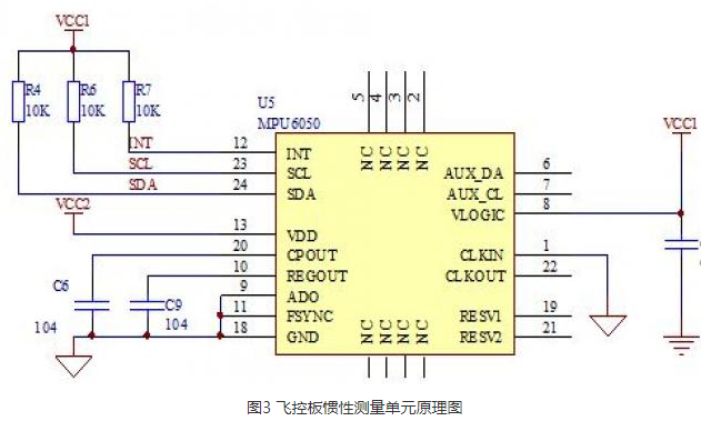

飞控板的核心设计是MPU6050测量传感器、NRF2401无线模块以及飞控板电机驱动等模块的设计。飞控系统的惯性测量单元采用MPU6050作为测量传感器,MPU6050的驱动方式采用IIC接口,时钟引脚SCL连接到STM32的PB10,数据引脚连接到STM32的PB11引脚,数据中断引脚连接到PB5,为了增强驱动能力在每个引脚上都加入了10K的上拉电阻,原理图的设计如图3所示。

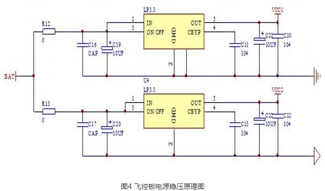

相对于其他模块电系统也是比较重要的部分,飞控系统采用3.7V高放电倍率锂电池进行供电。主控芯片供电部分和IMU传感器部分采用各自独立的LDO进行供电,这样确保了系统的稳定性和IMU传感器数据采集的准确性,稳压直流电源模块的原理图设计如图4所示。

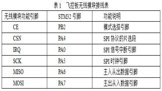

飞控板与遥控板数据的通信同样采用的是基于2.4G频段的NRF2401模块,确保了数据的稳定传输。STM32的SPI1外设对2.4G模块进行操作驱动,引脚的连接如下表1所示。

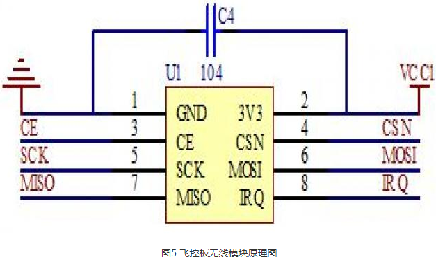

NRF2.4G为采用3.3V供电无线模块,系统采用与单片机相同的电源网络对其供电,同时加入0.1UF电容进行滤波确保模块正常工作,无线模块的具体原图连接如图5所示。

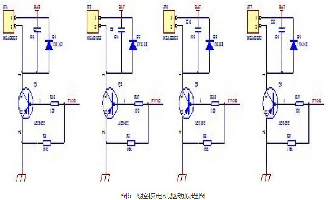

飞控板的驱动系统采用的是四个分布对称十字交叉的高速空心杯电机,电机的驱动开关部分采用N沟道增强型场效应晶体管进行控制,通过修改STM32对应引脚上的PWM信号来进行开关MOS管实现电机运行开与关,从而实现电机运转速度的调节。电机1、2、3、4分别采用STM32的定时器2的通道0、通道1、通道2和通道3的PWM进行控制。电机1的控制端连接PA0,电机2的控制端采用PA1,电机2的控制端采用PA2,电机3的控制端采用PA3控制,电机的驱动原理图如图6所示。

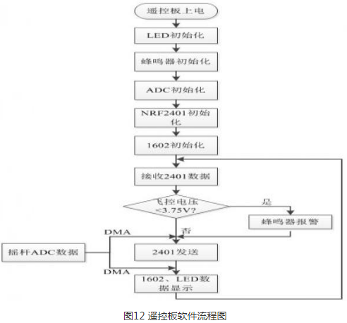

遥控板主控单元通过SPI总线驱动2.4G无线模块,通过8位并口驱动1602液晶显示,通过ADC输入引脚对摇杆和电池电量进行采集,通过引脚驱动三极管开关驱动蜂鸣器提示。遥控板的核心设计是摇杆模拟数据进行采集模块、NRF2401无线模块等设计。

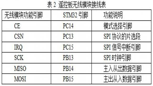

遥控板采用NRF2.4G模块的驱动采用STM32的自带外设SPI2进行驱动,各个功能引脚的连接如表2所示。

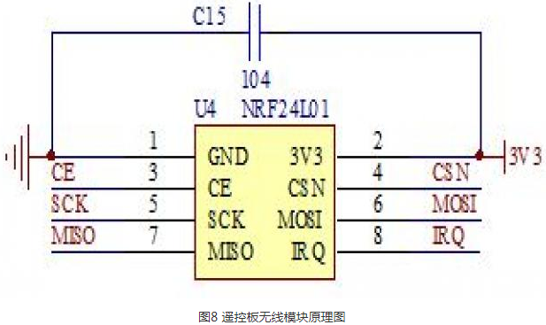

NRF2.4G模块采用3.3V供电,在供电端口外加0.1UF滤波存储电容确保无线系统的稳定性,的具体原理图连接8所示。

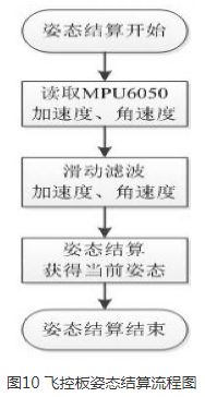

MPU6050作为系统的惯性测量单元,是整个系统正常运行基础。MPU6050的驱动总线为IIC方式,为了程序的方便性本系统选用PB10和PB11模拟IIC来驱动。IMU读取出来的数据只是最简单的加速度、陀螺仪角速度的原始数据,需要通过进一步的处理才能得到本系统想要的姿态角度。飞控板姿态结算流程图如图10所示。
根据处理过后的MPU数据来获得当前的姿态,具体的姿态获取理论上是根据各个角度的积分得到当前的系统姿态欧拉角。本系统的设计实现是采用四元数算法对MPU6050最滤波后的数据进行计算得到最终的欧拉角。

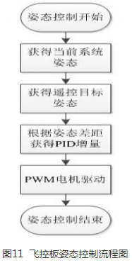

整个飞控系统的运行动作是通过调整飞控姿态来实现的,本系统设计在当前姿态的基础上,根据接收到的遥控器的目标姿态对空心杯电机进行基于PID算法的PWM控制调速,从而实现飞控系统的各种基本运动。飞控板会对系统惯性测量单元传感器的原始数据进行滤波,然后对滤波后的数据进行实时结算,最后根据遥控板发送来的目标信息进行计算出电机的控制增量,最后根据PID控制算法对电机进行控制输出,飞控姿态控制流程图如图11所示

遥控板的作用就是把操作人员的操作动作转化成信号传给飞行控制板,同时将一些控制信息和飞控板传回来的信息进行实时的显示和处理。飞控板摇杆数据的采集用到了STM32的ADC功能STM32F103xx增强型产品内嵌2个12位的模拟/数字转换器(ADC),每个ADC共用多达16个外部通道,可以实现单次或扫描转换。而且STM32的ADC可以采用DMA通道,这样可以进一步的节省硬件资源,加快系统实时性。采用SPI1驱动NRF无线模块,进行与飞控板的数据通信,遥控板系统软件流程如图12所示。
