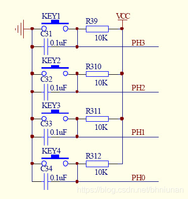

        在这篇文章中,我们以按键作为输入器件对飞思卡尔XEP100单片机的GPIO的输入功能进行测试。对应的硬件电路如下图所示。
        当按键未按下时,由于有上拉电阻R39~R312的作用,单片机检测到的电平为高电平;当按键按下时,单片机引脚与地短接,单片机检测到引脚为低电平。
         当按键按下时,按键输出端的原始电平如下图所示:
        由图中可以看出,在按键按下和松开时,按键的电平信号存在波动,一般为10~15ms,这样有可能导致误判。为了消除抖动,可行的方法有:硬件去抖和软件去抖两种方法。本文的电路上使用的方法为硬件去抖,即在按键的两端加了一个去抖电容。软件去抖的方法是在检测到按键按下后,延时10~15ms,跳过抖动的这段信号,再进行检测,如果是低电平则判断按键按下。
        本文的硬件电路的按键与单片机引脚的连接关系如下:
PTH3——KEY1
PTH2——KEY2
PTH1——KEY3
PTH0——KEY4
单片机的PH口是有中断功能的I/O口,因此对按键状态的读入有查询和中断两种方式。
