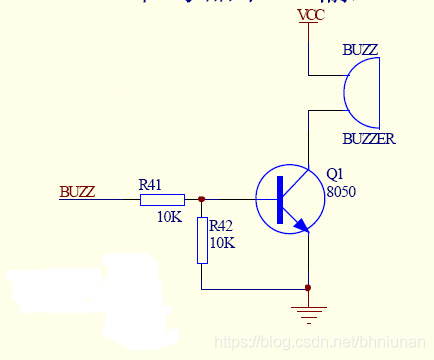

二、蜂鸣器测试
蜂鸣器分为有源蜂鸣器和无源蜂鸣器两种。有源蜂鸣器中自带震荡电路,而无源蜂鸣器中没有。普通电磁式的有源蜂鸣器由振荡器、电磁线圈、磁铁、振动膜片和外壳等组成,振动膜在电磁线圈和磁铁的相互作用下周期性的振动发声。而无源蜂鸣器中没有振荡器,必须由外部信号来提供震荡。本开发平台上配备的是有源蜂鸣器,只要接通电源,蜂鸣器就可以发声。
在本实验中,蜂鸣器驱动电路的原理图如下图所示:
驱动电路采用三极管对蜂鸣器进行驱动,当BUZZ输入高电平时,三极管导通,蜂鸣器响; 当BUZZ输入低电平时,三极管不导通,蜂鸣器不响。
单片机对蜂鸣器的控制引脚为
PORTK5——BUZZ
采用下面的代码对蜂鸣器进行测试,其中INIT_BUZZ();为蜂鸣器的初始化代码,它将蜂鸣器的控制IO设置为输出。
void main(void) {
  DisableInterrupts;   //禁止中断
  INIT_BUZZ();
  EnableInterrupts;    //允许中断
  LEDCPU = 0;
  for(;;)
   BUZZ = BUZZ_ON;     //蜂鸣器响
   delay();
   BUZZ = BUZZ_OFF;    //蜂鸣器不响
   delay();
这个实验的代码,可以从本文的资源中下载。
将这个实验的代码烧写到单片机中,并运行,则蜂鸣器会滴滴的响。

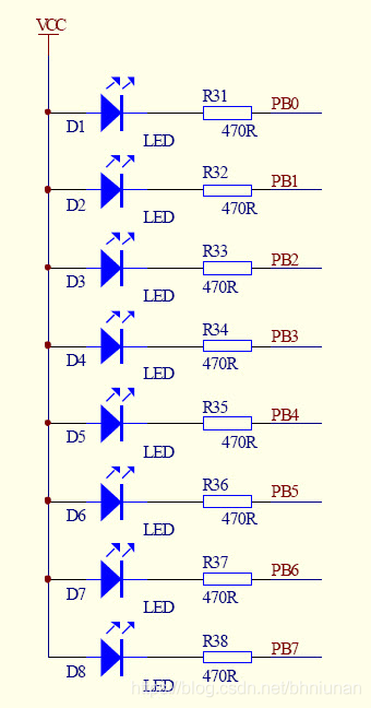

三、发光二极管测试
发光二极管是半导体二极管的一种,可以把电能转化成光能,常简写为LED。发光二极管与普通二极管一样是由一个PN结组成,也具有单向导电性。当给发光二极管加上正向电压时就会发光,光的强弱与工作电流成正比。一般情况下,LED的正向工作电流在10mA左右,如果电流过大就会烧坏LED,因此使用时必须串联限流电阻以控制通过二极管的电流。限流电阻R可用下式计算:
R=(U-UD)/ID
式中U为电源电压,UD为LED的正向压降,ID为LED的一般工作电流。
普通发光二极管的正向饱和压降为1.6V~2.1V,正向工作电流为5~20mA。发光二极管的特点是:工作电压很低(有的仅一点几伏);工作电流很小(有的仅零点几毫安即可发光);抗冲击和抗震性能好,可靠性高,寿命长;通过调制通过的电流强弱可以方便地调制发光的强弱。由于有这些特点,发光二极管在一些光电控制设备中用作光源,并广泛应用于各种电子电路、家电、仪表等设备中,做电源或电平指示。
在单片机的应用中,一般一个比较初级的入门实验就是流水灯实验。这个实验我们就来运行一个流水灯程序,实验对应的硬件电路如下图所示。
上图中,PB0~PB7可以接5V或者悬空,也可以接地。以PB0为例,当PB0接5V或者悬空时,没有电流通过,LED灯的状态是熄灭的;当PB0接地时,两端压差是5V,所以LED灯被点亮。在数字电路中,接+5V为电平“1”,接地为“0”。通常“1”为高电平,“0”为低电平。
所以在设计中,将LED连接到单片机的I/O口,此时我们只需要控制单片机的I/0口为“1”或者为“0”就可以控制LED灯的亮灭了。
8个LED与单片机引脚的对应关系如下
PORTB0——LED1
PORTB1——LED2
PORTB2——LED3
PORTB3——LED4
PORTB4——LED5
PORTB5——LED6
PORTB6——LED7
PORTB7——LED8
实验的主要代码如下所示
void main(void) {
DisableInterrupts;
  LED_dir=0xff;       //设置为输出
  LED=~data;          //点亮LED1
EnableInterrupts;
  for(;;)
      delay();
      data=data<<1;         //左移一位
      if(data==0)
          data=0x01;
      LED = ~data;
在这段代码中data为LED控制的码值,将它取反后赋值给PORTB,就可以对LED进行控制,修改data的值,可以改变LED的点亮情况。
将上述代码烧写到单片机中,并运行,则发光二极管以流水灯方式闪烁。
