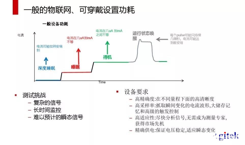

功率管理是物联网设计中最为关注的问题,精确测量电流便是其中尤为重要的一项。
因为与物联网相关的低功耗器件,功率消耗的速率不尽相同,在几微秒到几秒的时间内可能会消耗几皮安到几安的电流。那么,如何精确测量闭合电流环路中微安级、纳安级微小电流信号呢?

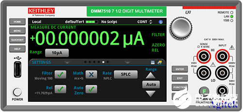

吉时利DMM7510七位半触屏数字化采样万用表能同时提供智能设备或传感器各种应用汇总必需的低电流量程、分辨率和速度功能。DMM7510采用18位模数转换器,提供了100pA~10A的电流测量范围以及100kHz模拟带宽,让它既可测睡眠电流又能测活动电流。
测睡眠电流
低功率便携式产品的微控制器(MCU)和其他组件的睡眠模式漏电流可能只有几十纳安。整个产品的睡眠模式状态漏电流可能为几微安。DMM7510能以1pA分辨率和0.375nA容限测量1μA睡眠电流。
测工作电流
上图是DMM7510捕获多电平活动模式电流脉冲。DMM7510能以高达1M个样点/秒的采样速度,捕获设备(包括低功率便携式IoT设备)所有操作状态中的负载电流,从睡眠模式到射频传输期间负载电流突发脉冲。
