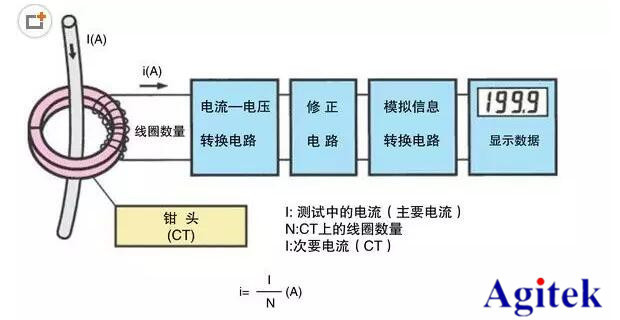

钳形表分为单交流钳表和交直流钳表两种类型。两种类型的原理是不一样的。
单交流钳形表的钳头是采用电磁式电流互感器,通过一定匝数比的线圈,交流电可以在钳头线圈中产生电磁感应,获得一个与交流电成比例的电流,然后通过转换,将电信号转化为数字信号。

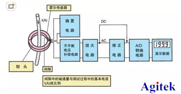

而交直流钳形表的钳头是采用霍尔有源电流钳,利用的是霍尔效应原理。有源的部件除了可以感应交流电的电磁场外,还可以将磁场信号转化为电信号,输出一个与被测电流成比例的电压信号,通过霍尔元件进行测量并放大,即可测试直流信号。

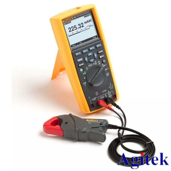

电流钳搭配万用表测试大电流:
众所周知,万用表在测试电流时需要将被测线路断开,然后将万用表串接到回路中,并且测试电流较小,一般为10A以内,20A可持续数秒。而钳形表测试电流不需要断线即可进行测试,方便高效。
因此在很多工业现场使用电流钳来搭配万用表进行大电流测试,可最大程度地优化万用表的价值。

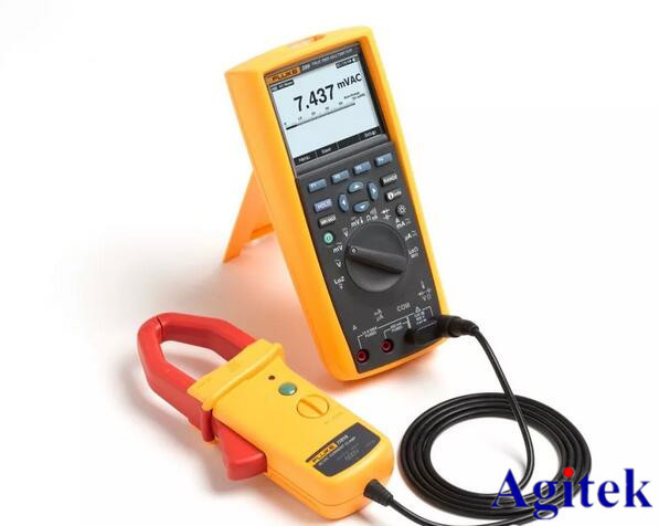

电流钳分为单交流和交直流两种。当使用单交流电流钳和万用表搭配使用时,则需要将万用表档位置于毫安mA档位,因为单交流钳表输出信号一般为mA→A之间的信号转换。而当使用交直流电流钳搭配万用表使用时,则需要将万用表档位置于mV档位,交直流钳表输出信号一般为mV→A之间的信号转换。
