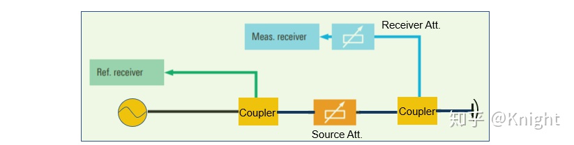

介绍完了反射计基本架构及各个部件的作用,下面聊聊一个深度问题:源步进衰减器的位置对于测试的影响如何?
目前业界的矢网,源步进衰减器除了具有图1所示的位置,还有一种图2所示的位置,定向元件不再是双定向耦合器,而是使用两个普通的定向耦合器实现的,源步进衰减器位于两个耦合器之间。源步进衰减器的位置不同对测试有什么影响呢?
图2. 衰减器位置不同的反射计架构
如果DUT是无源器件,则一般不需要调节源步进衰减器,所以其位于哪个位置,对测试都没有影响。如果DUT为高增益有源器件或者模块,要求的端口输出功率可能超过了激励源本身输出的动态范围,此时就需要设置源步进衰减器。
对于图1,如果使用了源步进衰减器,端口输出的功率减小的同时,馈入到参考接收机的信号也会减弱,那么SNR就会降低,从而使得测试结果波动较大。但是这种架构的优势就是,强信号(比如-10 dBm)下做完系统误差校准,测试时激励功率降低至弱信号时,校准依然有效,无需重新校准。
对于图2,如果在强信号下做完校准,测试时再使用源步进衰减器降低端口输出功率,则校准将失效。因此,只能在测试时所要求的信号电平上校准。但是,这样会恶化校准精度,因为校准的过程就是测试校准件的过程,如果激励信号小了,测量接收机的SNR就会降低,从而降低了校准精度。对于这种测试场景,只能先在高功率状态下校准,通过一定的方法事先将引入衰减器后的频响变化确定下来,然后再进行补偿,才能保证校准、测试精度。
从源步进衰减器位置的角度看,不同厂家的矢网采用的架构不同,在这种要求低功率激励信号的应用下,各家都有自己的应对措施。比如图1这种架构,为了提高参考接收机的SNR,可以通过降低测量带宽或者平均的方式抑制迹线噪声,这需要在测量速度与精度之间权衡。采用图2所示架构的厂家,据称可以通过技术手段来消除衰减器的变化引入的影响,由于参考接收机受SNR的影响较小,所以迹线噪声相对较小,测试结果更加平滑。
