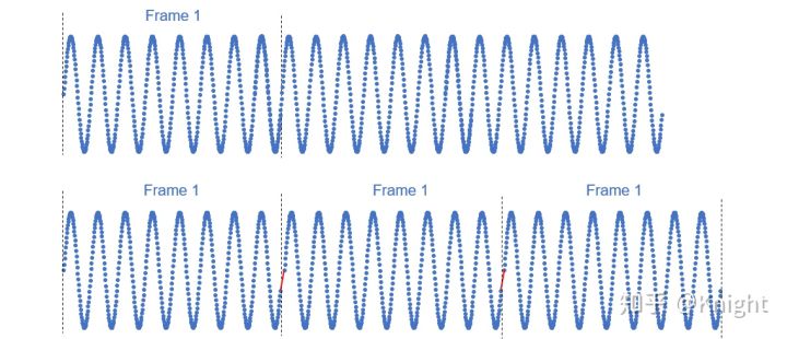

如前文“如何理解FFT中时间窗与RBW的关系”及“基于示波器的创新频谱分析技术”所述,FFT 是在一定假设下完成的,即认为被处理的信号是周期信号,因此运算中会涉及到周期扩展。如果采用矩形窗口且待 FFT 分析的信号时长不是信号周期的整数倍,则周期扩展会导致相位不连续,从而引起频谱泄露的问题。
图1. Frame1时长不是信号周期整数倍,周期扩展引起相位不连续

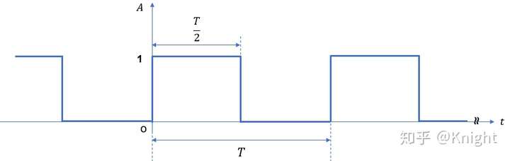

总体来讲,周期扩展中的相位不连续可以理解为相位调制,而且是一种特殊的相位调制,调制信号不再是经典的正弦波信号。当相位跳变为 [公式] 时,调制信号为方波信号,可以将其调制信号写为如下形式 (下面始终考虑相位跳变为 [公式] 的情况):
[公式]
[公式]
式中,[公式] 为调制信号的周期,为待 FFT 分析的波形时长的两倍。这意味着在[公式] 时刻,载波的相位发生了变化。
图2. 调制信号 p(t) 的时域波形

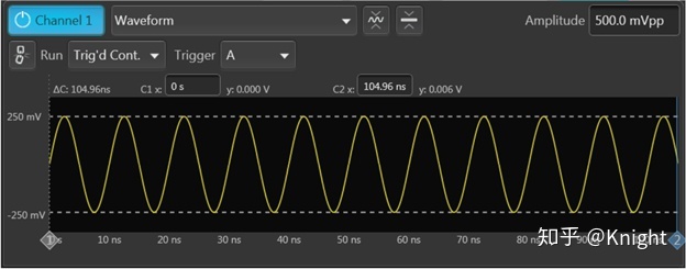

举例验证:使用 AWG 输出一个 100MHz 频率的 CW 信号,波形时长10.5个周期,当循环播放时便可以模拟上述的相位不连续性。

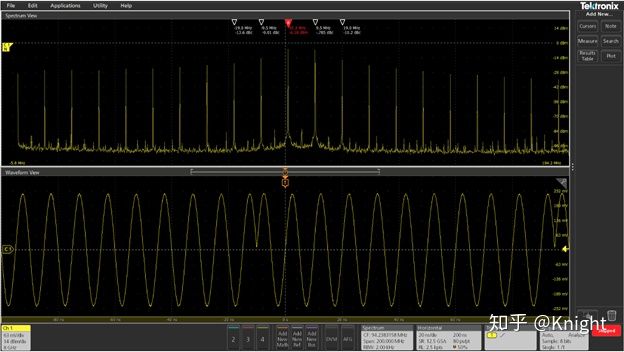

对于这种波形时长不是信号周期整数倍的情况,当单次播放时,信号的频率就是 100MHz ,但是当连续播放时相当于引起了相位调制,按照上述理论分析,频谱中将包含很多频率成分,图4给出了信号的实测频谱。
本例中,波形时长为105ns,这意味着频谱中相邻谱线之间的频率间隔约为:4.76MHz,这与图4所示的频谱是吻合的。
图3. 波形时长为 10.5 个信号周期图4. 时域波形及其频谱
小结
对于使用矩形窗进行 FFT 时可能存在的频谱泄露效应,本文从理论上定性地进行了分析。究其原因,是因为当进行周期扩展时造成了相位的不连续。相位的不连续可以当作相位调制来处理,经过一系列推导最终解释了为什么会出现众多的频率成分。文末通过一个实例模拟了这种相位不连续,并测试了波形和频谱,实测结果与理论推导相吻合。
