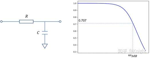

可将示波器的模拟通道等效为一个RC低通滤波器,为了简便起见,此处只考虑一阶RC低通滤波器,其等效电路及幅频响应如图1所示。一阶RC低通滤波器的幅频响应表达式可写为:
[公式]
图1. 一阶RC低通滤波器电路模型及其幅频响应
使传输系数下降至0.707时的频率称为低通滤波器的截止频率,或者称为3dB带宽,据此可得

由图1中的幅频响应可知,随着频率的不断提高,信号经过滤波器时的衰减越大,这也意味着测得的信号幅度误差越大。如何保证信号的幅度测试精度呢?
很明显,当示波器的带宽远远大于信号的频率时,才可以得到非常高的幅度测试精度。但是,示波器带宽越大,成本越高,实际选择时必须折中考虑成本和测试精度。业界通常采用5倍法则选择示波器的带宽,此时可以保证至少98%的幅度测试精度。

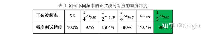

这表明,当测试正弦波信号时,只有在示波器的带宽不低于正弦波信号频率的4.93倍时,才能保证至少98%的测试精度。为了方便,通常建议示波器带宽至少为信号频率的5倍,这就是5倍法则的由来。
至于是否按照5倍法则选择示波器的带宽对测试精度有多大影响,在示波器带宽固定的情况下,表1给出了不同频率的正弦波信号对应的理论测试精度。显然,示波器带宽相对于信号频率越大,幅度测试精度越高!

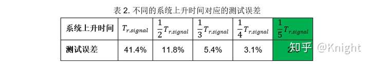

通常推荐测试系统的上升时间不大于待测信号上升时间的1/5,以提高测试精度,这就是在快沿测试过程中的5倍法则!
表2给出了测试某一快沿信号时,不同的系统上升时间对应的测试误差。系统上升时间相对于信号上升时间越小,则测试误差越小,测试精度越高。当系统上升时间为信号上升时间的1/5时,测试精度可以达到98%。这也是在该测试场景下使用5倍法则的原因!

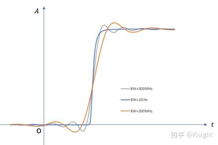

为了进一步验证,分别将示波器的带宽限定为1GHz、500MHz和200MHz,测试同一快沿脉冲信号的波形如图2所示。当带宽不足时,测试系统上升时间增大,严重恶化了测试精度。
图2. 带宽分别限定为1GHz、500MHz和200MHz时测试同一快沿信号的结果
