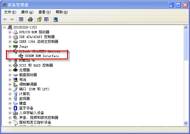

二、安装USBDM驱动
       USBDM是飞思卡尔16位单片机的少些代码及调试程序的工具。飞思卡尔16位单片机可以支持多种调试工具,典型的有官方的调试器和开源的USBDM调试器,由于开源的调试器版本比较多,不同版本驱动的安装方法也不相同,所以USBDM驱动的安装需要参考厂家的使用说明进行。安装好驱动之后,可以在设备管理其中查看到USBDM对应的设备。如下图所示。

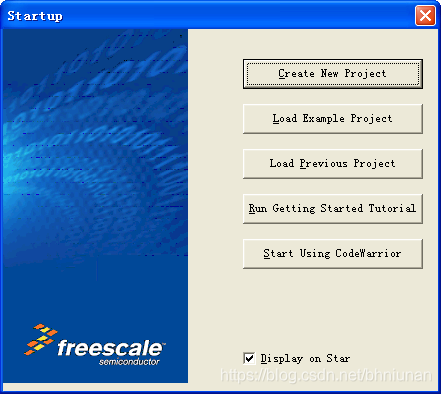

1) 点击电脑左下角的开始菜单,开始>所有程序>Freescale CodeWarrior> CodeWarrior development studio for S12(X) V5.1> CodeWarriorIDE。IDE开始运行,出现下图所示的窗口。
2)点击此窗口中的“Create New Project”(或关闭此窗口再点击菜单栏的File>New Project…), 出现如下图所示的窗口

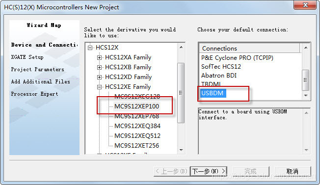

3)在左边的框中点开HCS12X,再点开其中的HCS12XE Family,选中其中的MC9S12XEP100。在右边的框中选中USBDM,如下图所示。
此步的操作时选择单片机的型号和调试工具,单片机选择的是MC9S12XEP100,调试工具选择的是飞思卡尔的开源BDM下载器USBDM。接下来点击“下一步”,出现如下的窗口。

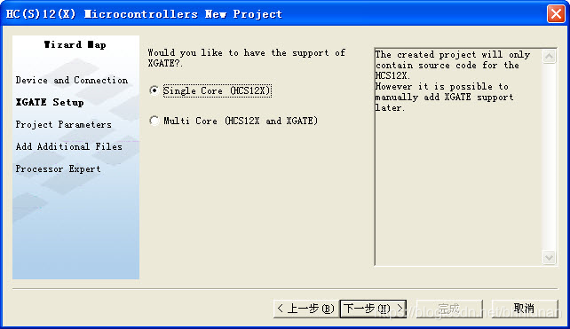

4)在图3.4窗口中选择“Single Core (HCS12X)”,此项设置为设置单片机的工作模式的,选择为单核模式,点击“下一步”,出现如下图所示的窗口。

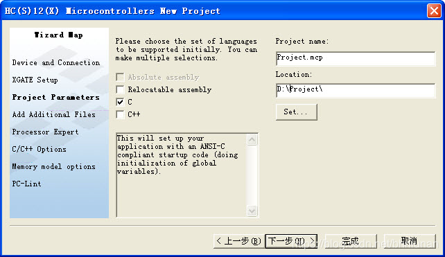

5)在图3.5窗口左侧的复选框中选择“C”,确定编程语言,在此窗口的右侧设定工程名和工程的保存位置,这两项是使用者可以随意修改的,但不要改变工程的扩展名。设置好之后点击“下一步”,出现如下图所示的窗口。

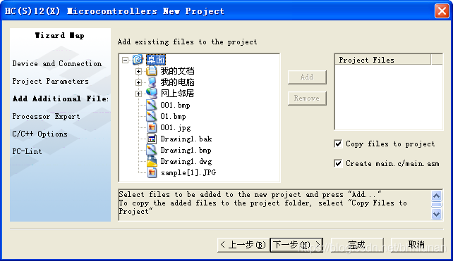

6)这一步不需要进行任何设置,直接点击“下一步”即可。出现如下图所示的窗口。
7)这一步也不需要设置,直接点击“下一步”即可。出现如下图所示的窗口。

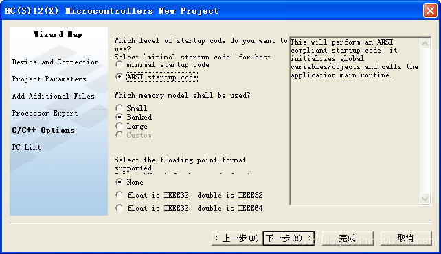

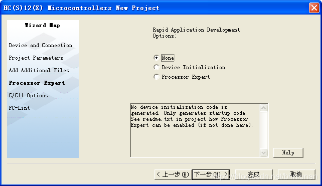

8)在上图的窗口中,最上边的单选框选择“ANSI startup code”,中间的单选框选择“Banked”,最下边的单选框选择“None”。最下边的单选框是用来设置浮点数格式的,由于单片机对浮点数运算比较慢,不推荐使用浮点数,所以此项选侧“None”。点击“下一步”,出现如下图所示的窗口。

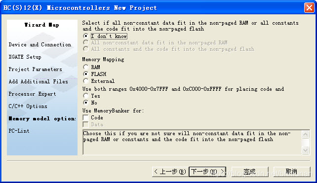

9)按照默认设置,点击下一步,出现如下图所示的窗口。

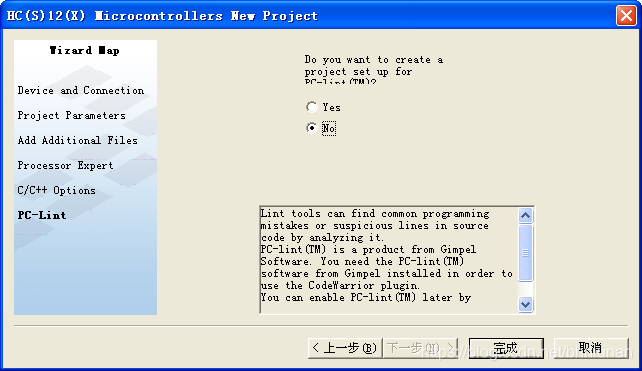

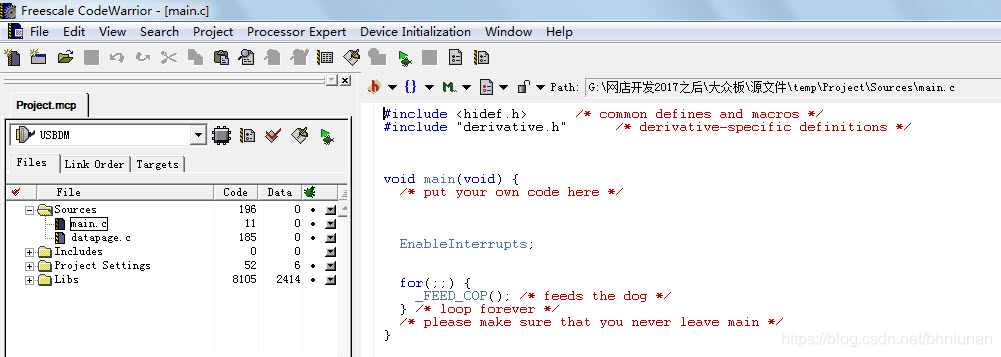

10)在单选框中选择No,点击“完成”,一个新的工程建成了。IDE会自动生成工程文件。双击“main.c”文件可对其进行修改。见下图。

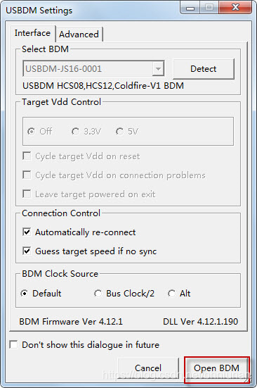

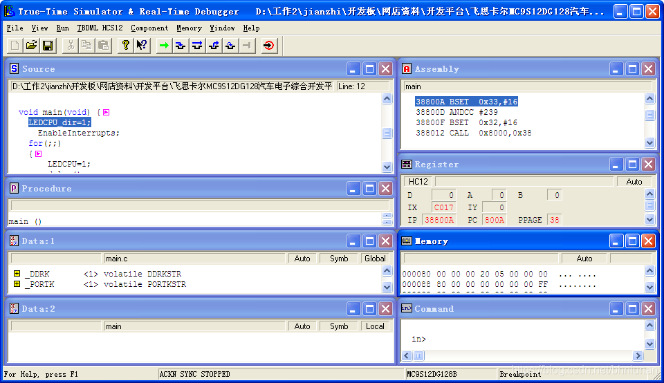

        用USBDM调试器将单片机的电路板与电脑连接起来,并给电路板供电。点击开发环境的Project-->Debug菜单。可以下载程序,会出现如下窗口。
点击窗口中的“Open BDM”,如果当前单片机中有程序在执行,则会跳出另外一个窗口,如下图所示。
直接点击“确定”,开始下载程序,直到程序下载完成,出现如下图所示的调试窗口。
点击Run-->Start/Continue菜单,程序开始运行,则可以看到LED灯在闪。
