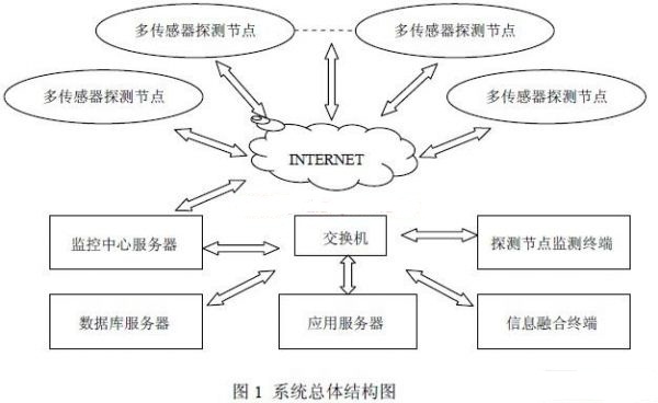

整个分布式多传感器信息融合系统由若干个不规则分布的多传感器探测节点、 INTERNET 网络、监控中心服务器、交换机、数据库服务器、应用服务器、多传感器信息 融合终端和探测节点控制终端等组成,其总体结构如图1 所示。
当探测目标进入到多传感器探测节点所能够探测到的区域内,探测节点通过通信模块 (GPRS 模块)把传送数据分组,无线传送到GPRS 网络,再经INTERNET 网把数据传送 到监控中心服务器上。
监控中心服务器实时接收各探测节点传递过来得信息,并通过交换机与数据库服务器、 应用服务器、多传感器信息融合终端和探测节点控制终端进行数据交换。
信息融合终端对监控中心服务器收到的数据进行处理并通过其它服务器进行数据交换 实现信息融合,实时进行目标发现、优化综合处理,来获取状态估计、目标属性、行为意图、 态势*估、威胁分析和辅助决策等。
探测节点控制终端传送各种指令到各探测节点,监测各探测节点的运行状况,并对各探 测节点进行实时控制。

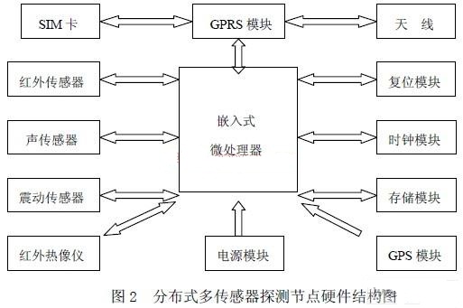

布式传感器探测节点硬件部分主要由通信模块(GPRS 模块)、GPS 模块、存储模块、 电源模块、时钟模块、复位模块、各种传感器和嵌入式微处理器组成,其硬件结构如图2 所示。
微处理器选择德州仪器公司生产的 16 位单片机MSP430F133,芯片处理能力强、运行 速度快,采用了JTAG 技术、FLASH 在线可编程等先进技术。其片上资源丰富,含有8KB FLASH 存储器,并含有UART 接口,可用于异步或同步通信,同时还可通过Timer-A 软件实 现串行通信。
通信模块即 GPRS 模块,采用索爱公司生产的GR47,该模块内嵌TCP/IP 协议,支持SMS、GPRS、CSD 等传输方式,并提供SIM 卡接口和三路串行数据通信接口(UART1、 UART2 和UART3)。模块支持AT 命令集,有命令状态和在线状态两种工作状态,处于命令 状态时,模块接收MCU 通过串口发送的指令;处于在线状态,即数据模式时,可进行数据 传输,此时不响应命令,直接传送所接收到的数据。该模块体积小,开发简便,内嵌TCP/IP 协议栈,使用户不用自己开发复杂的TCP/IP 协议栈软件,大大降低了开发难度,也最大程 度上缩短了产品的研发周期。该模块需要一张开通GPRS 业务的SIM 卡,和它配套使用。
存储模块采用 24C256 存储器,保存一些重要的数据,这些数据在系统掉电后是不能丢 失的。主要存储探测中心IP 和端口号、口令、采集数据等。 电源模块是采用太阳能电池并加以备用的锂电池,电源部分通过加一些必要的滤波及电 压转化电路,来最终输出24V、12V 和5V 的3 组直流电,供各个传感器和微处理器等部件 使用。
GPS 模块利用GPS 系统对分布的多传感器探测节点进行授时和定位,在确定各探测节 点准确位置的同时,保证各探测节点的时间的高度一致。
传感器部分根据不同的应用环境分别动态地设置相应的传感器,高可靠性地完成目标的 探测、发现、识别、定位及图像拍摄等。随着反侦察技术的发展,单一的传感器探测很难有 效地探测到目标,必须使用多传感器进行探测。在几百米以下的超低空领域,通过红外传感 器、声传感器、震动传感器等基本可以有效地探测和识别进入该区域的目标,通过红外热像 仪等摄取图像,以便更准确地判断目标,更好地进行信息融合。

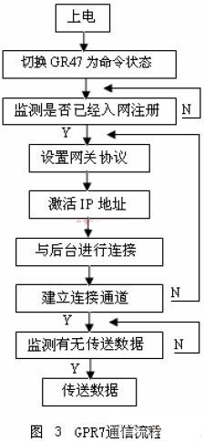

4.2 GPRS 远程数据通信 使用GPRS 模块上网进行数据传送,一般具有三种方式, 一是采用公网静态IP,连接操作较简单,具有较高的可靠性 和稳定性,但是静态IP 的申请和使用需要较高的费用;二 是采用动态IP 结合DNS 域名解析的方式,每次上线的IP 可能不同,但可以通过DNS 动态域名解析在终端与后台之 间建立关联;三是采用APN 专线接入方式,通过申请APN 专线接入GPRS 网络,然后给每个模块分配固定IP,组成一 个私有广域网,这种方式也需要较高的费用。
本系统采用了第二种方式获得本身 IP,而后台监控中心 服务器的IP 是固定的。采用GPRS 模块上网时,GPRS 模块 首先完成拨号登陆,然后进行数据传输。实现动态IP 方式 上网通信的处理流程如图3 所示。
